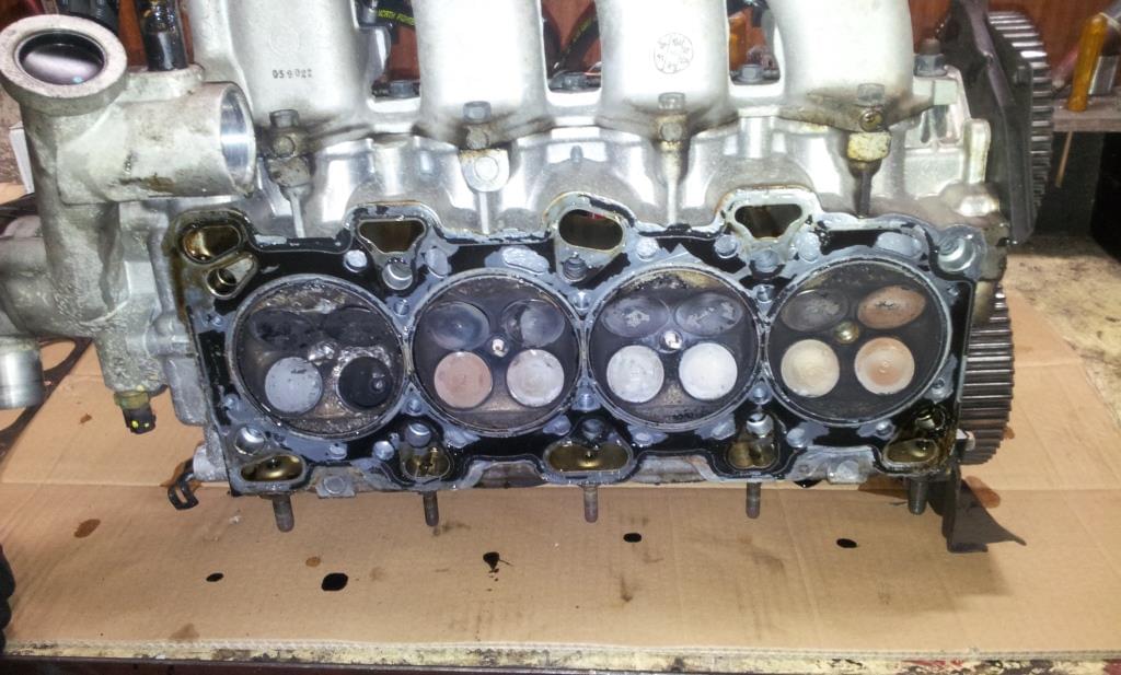

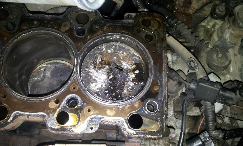

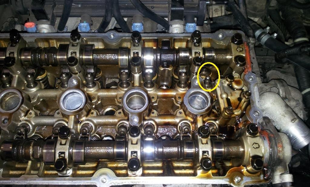

Co do rozbiórki silnika, to niestety okazał się wariant najgorszy :-(
Wszystkie zawory uszkodzone, ostatni tłok licząc od koła pasowego przebity, część głowicy nad tym tłokiem poważnie uszkodzona, w tym gniazdo zaworowe. W głowicy pęknięty konik przy tym zaworze.
W tej chwili głowica pojechała do Szczecina, żeby sprawdzić czy wogóle nadaje się do naprawy.
[EDIT] Już wiadomo - nikt w Szczecinie nie podejmie się naprawy. Ewentualnie wysyłka do Wrocławia, tam musiałaby być zalana i od nowa odtworzona. Koszt - około 1500 zł. Taniej będzie znaleźć inną głowicę i ją splanować.
Nie wiem jeszcze czy oprócz tłoka nie jest uszkodzony korbowód i wał, chociaż jak tłoki poszły w górę to teoretycznie wszystkie są równe. Na razie jednak nie rozbieramy, bo w sumie nie wiadomo co z głowicą i czy nie będzie taniej kupić całego silnika.
