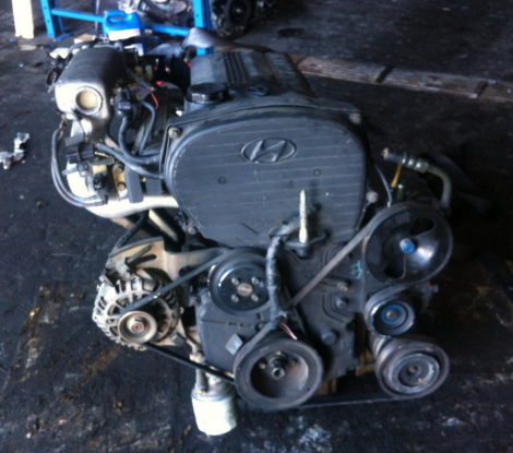

Bardzo proszę o zidentyfikowanie "koła" widocznego na zdjęciu znajduje się ono po stornie pasażera w samochodzie i ostatni zaczęło wydawać dziwne dźwięki... Zastanawiam się co z tym faktem zrobić.
Z góry dziękuję za wszelką pomoc!

Dziękuję za ostrzeżenie co prawda nie widać zdjęcia, które próbowałem dodać, ale pozwolę sobie opisać o które koło mi chodzi mianowicie mam na myśli duże koło widoczne przy nadkolu od strony pasażera, duże koło najbardziej przybliżone środka samochodu z paskiem klinowym od tego koła w stronę silnika odchodzą inne mniejsze koła jedno na pewno od alternatora. Czy koło o które mi chodzi jest kołem pasowym wału korbowego?
[Santa Fe SM] Strzelił pasek rozrządu
« Odpowiedź #19 dnia: 27 Listopad 2015, 14:04:39 »
Tak
Zdjęcie widać jak klikniesz na nie.

Trudno mi odpowiedzieć na Twoje pytanie... Mam natomiast pytanie do Kosmosa czy wraz z wymianą koła pasowego wału należy wymienić także inne komponenty silnika takiego jak rozrząd czy inne podzespoły? Na obecnym rozrządzie jest przejechane 30 tys. km.
« Odpowiedź #22 dnia: 27 Listopad 2015, 19:27:15 »
Nie trzeba nic innego wymieniać.
Taniej się oryginału nie da kupić Febest odradzam.
23124-38210 ten numer jest druga wersją koła więc może pozbawioną wad.
Na początek sprawdź śrubę centralną mocującą i cztery małe na obwodzie.
Tak to wygląda z bliska.

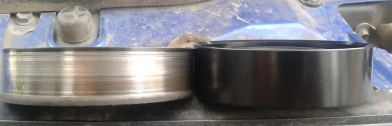

Pasek napędu alternatora numer oryginału 25212-38001 (945 mm) zamiennik rozmiar 4PK945, 948,  950.
http://www.nipponauto.pl/szukaj/4pk950
Pasek napędu sprężarki klimatyzacji i pompy wspomagania kierownicy numer oryginału 57170-38010 (1393 mm) zamiennik rozmiar 5PK 1388, 1390, 1393,
http://www.nipponauto.pl/szukaj/5pk1390
Rolka napinająca powyższy pasek numer oryginału 57212-3A000
http://www.iparts.pl/czesc/rolka-napinacza-paska-klinowego-wielorowkowego,hyundai,santa-fe-i-sm-2000-11-2006-03,2-4-16v-146km,183-4712-16171-100434-0-201-dtp3001.html
Jeśli rolka nie jest wyślizgana tak jak poniżej to wystarczy wymienić łożysko 6203 2RS np.Koyo, Fag, NTN, NSK, Timken.

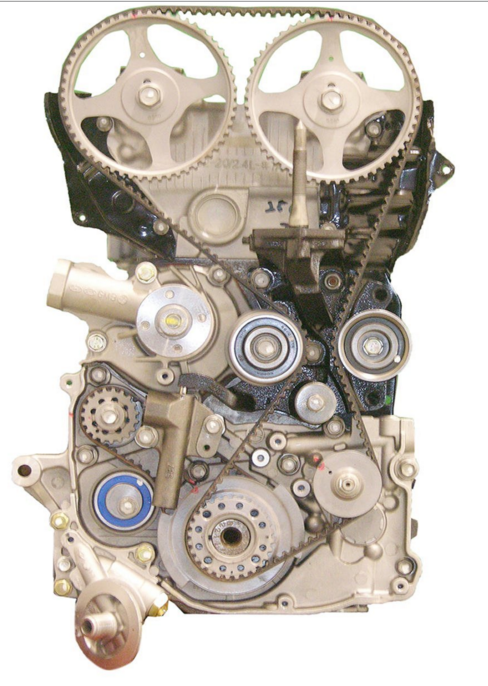

Niestety zerwał się rozrząd i zrobił niemałe spustoszenie w silniku jednakże jakoś uda się go uratować tylko nie mogę w raz z mechanikiem odnaleźc cześci . a mianowicie  poszukuje blaszki która znajduje się przy czujniku wału   dla podglądu podrzucam zdjęcie proszę o pomoc gdzie taka blaszkę mogę dostać ( obdzwoniłem  szroty niestety nic nie mają)
Auto : hyundai santa fe 2003 r 2.4 benzyna
