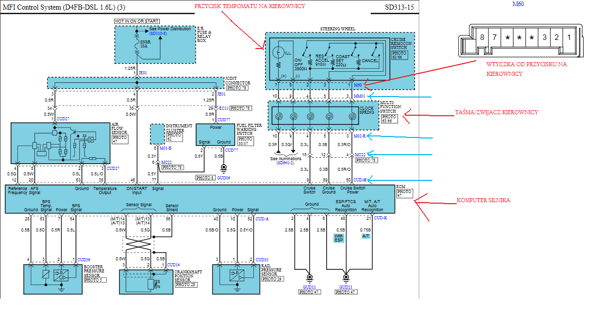

Patrzę na ten schemat z postu który wskazał Kosmos2011.
http://hyundaiklub.pl/for...er=asc&start=60
Na każdym ze zdjęć jest informacja, że muszą być zajęte piny- co to oznacza?
Domyślam się, że trzeba  je połączyć z innym pinem w innej wtyczce, ale za chiny ludowe nie mogę się połapać który z którym.
Np. na zdjęciu wtyczki M02-R napisano, że zajęte muszą być piny 3, 4, 5.
No fajnie, ale z czym je połączyć? To samo z MD22 no i oczywiście ECU (2 wtyczki - CUD-A oraz CUD-K).
Czy możecie wskazać co z czym połączyć lub wskazać jak czytać ten schemat?

Przyjrzałem się schematowi dokładnie oraz ponownie przeczytałem to co zrobił MarcinBrown.
Nie mogę dojść do tego, w jakie miejsce pociągnąć 3 kabelki od dołu zwijacza (piny 3,4,5) czy do wtyczki MC22 i od niej dopiero do pinów (9, 89, 50) w ECU czy bezpośrednio do ECU bez udziału wtyczki? MarcinBrown napisał, że podłączył wszystko zgodnie ze schematem, ale powyższej czynności nie opisuje.
Przy okazji znalazłem taki oto wątek:
 LInk
Tutaj kolega z Maroka podłącz zwijacz bezpośrednio do ECU, ale później walczy z podświetleniem CRUISE i SET w zegarach. Pytanie dlaczego nie skorzystał z wtyczki MC22 skoro na schemacie jest ona odpowiedzialna za połączenie z zegarami i podświetleniem?
Serdeczna prośba o wskazówki.
Dziękuję.

Brakuje  pinów 3,4 i 5.
mar244
[i30] [i30] Dołożenie tempomatu - nowa i30
« Odpowiedź #158 dnia: 06 Lipiec 2016, 20:56:26 »
czyli też trzeba ciągnąc przewody z komputera... Myślałem że uda się tego uniknąć
« Odpowiedź #159 dnia: 06 Lipiec 2016, 21:21:53 »
Mar244 trzeba ciągnąć kabelki.
Longin1 złącze MC22 możesz pominąć i pamiętaj o odpowiedniej grubości przewodów. Poniżej prościej już się nie da.
Dzięki za wskazówki. Głównie chodziło mi o to, że skoro sprawdziliśmy wcześniej, że moje zegary obsługują CC i posiadają kontrolki "zegareczek" i SET to czy jak pominę MC22 - zaświecą się czy nie?
Innymi słowy czy jak poprowadzę trzy kabelki (3, 4, 5)  od dołu zwijacza bezpośrednio do ECU to będę miał sygnalizację na zegarach czy nie? :)
Piny kupiłem (TYCO), kabelki też (0,3; 0,75).

Właśnie ja mam teraz taką sytuację - dokładnie. Kupiłem przyciski, wiązkę, zamontowałem i nie działa. Jednak wiedziałem, że od spodu zwijacza do ECU lub wtyczki MC22 trzeba jeszcze pociągnąć 3 brakujące kabelki (piny 3,4,5). W weekend mam nadzieję to zrobić - napiszę wtedy jak zachowuje się CC i zegary.
Powiem szczerze, że trochę boję się tego pinowania wtyczki ECU - tam jest tyle tych kabli, że jak któryś przestanie stykać to przyczyny będę szukał do końca świata.

Połączenie zegarów z ECU to wtyczki M01-A (zegary) z CUD-K, CUD-A (ECU)

Dzisiaj podłączyłem 3 kabelki od zwijacza do ECU - niestety bez efektu. Zero reakcji a piny na pewno łączą się z ECU - są oryginalne TE Connectivity. Prawdopodobnie ECU nie obsługuje tych funkcji.
Rezygnuję z samodzielnej pracy, ale nie poddaję się całkowicie.
