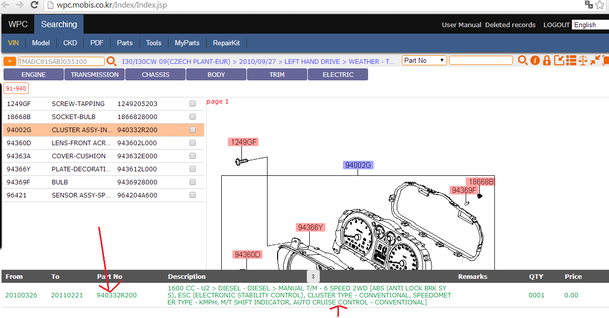

Jareckialfa
ECU 39110-2BGB3 obsługuje tempomat
Zegary 94003-A6190 obsługują tempomat
Włącznik stop 93810-3S000 obsługuje tempomat
Mała wiązka kierownicy i prawy i lewy przycisk na kierownicy do wymiany z kierownicy dawcy.
Produkcja w Polsce http://www.kftp.pl/index.php?lang=pl

Numery części które podałem są w Twoim aucie.

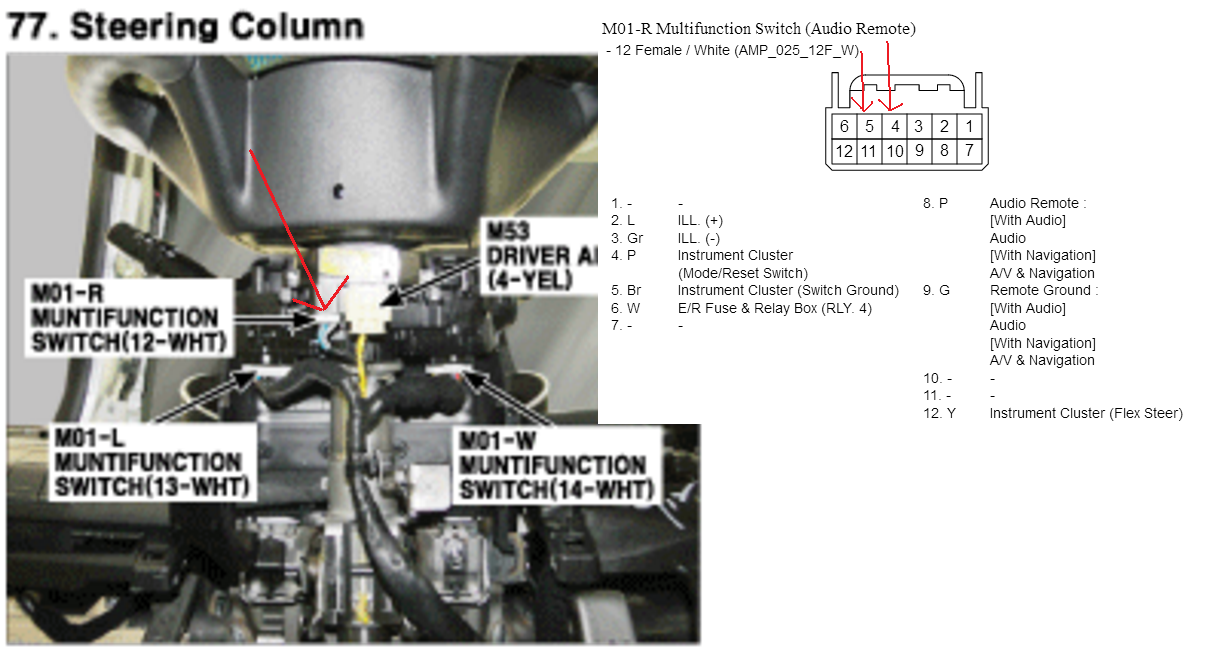

Musisz tylko sprawdzić czy w zwijaczu od dołu kierownicy do wtyczki M01-R do pinów 4 i 5 dochodzą przewody różowy i brązowy. To są piny łączące przyciski na kierownicy z zegarami.

« Odpowiedź #191 dnia: 24 Styczeń 2017, 21:33:51 »

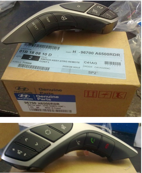

Manetki są produkowane w Polsce, ale łatwiej będzie kupić używaną kierownice i przełożyć tym bardziej że w kierownicy będzie już wiązka.

No właśnie to jest problem bo nie ma na żadnym portalu aukcyjnym kierownicy z tempomatem.
