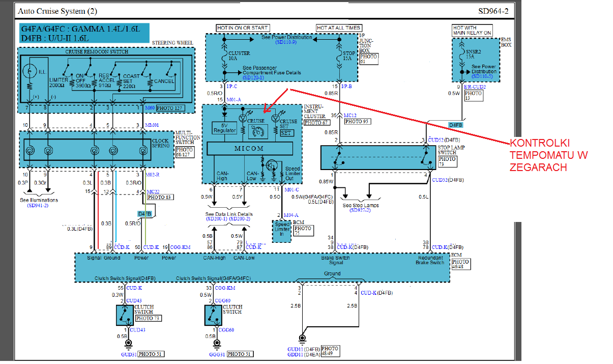

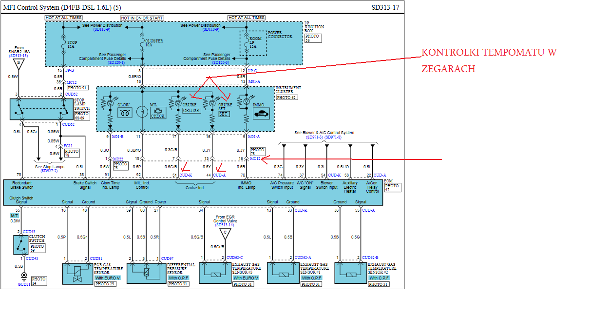

Po vin nie masz instalacji od zwijacza do ECU i zegarów.
http://epc.japancars.ru/hyundai/#Y2M9PUhFVVJQSkRIfHxjYXQ9PUhFVVJQSkRIMDl8fFJlZ2lvbjI9PUVFTC9FRVIvfHxmMjM9PTJSMHx8dnllYXI9PTIwMTEwMTI2fHxEYXRlRnJvbT09MjAwOTAyMjV8fERhdGVUbz09MjAxMTEyMjN8fHZpbj09VE1BREI1MVNBQkoxOTkwOTN8fHNvPT1kYTA0OGIyN2NlMWM1NTk0MzJmODcwMGU4ZGM4NDczOHx8b289PTViZTA0OTdiM2MxNTQzYjg2Zjc1MGZmOTgyMTEyZTk5fHxmaWx0ZXI9PVM2LzFFL0MvNS83Ly8vLy98fHN0PT01MHx8c3RzPT17IjEwIjoiXHUwNDIwXHUwNDRiXHUwNDNkXHUwNDNlXHUwNDNhIiwiMzAiOiJpMzBcL2kzMENXIDA5IChDWkVDSCBQTEFOVC1FVVIpICgyMDA5LSkgXC8gKFRNQURCNTFTQUJKMTk5MDkzKSIsIjQwIjoiXHUwNDJkXHUwNDNiXHUwNDM1XHUwNDNhXHUwNDQyXHUwNDQwXHUwNDM4XHUwNDQ3XHUwNDM1XHUwNDQxXHUwNDNhXHUwNDM4XHUwNDM1IiwiNTAiOiI5MTkxMSBcdTA0NGRcdTA0M2JcdTA0MzVcdTA0M2FcdTA0NDJcdTA0NDBcdTA0M2VcdTA0M2ZcdTA0NDBcdTA0M2VcdTA0MzJcdTA0M2VcdTA0MzRcdTA0M2FcdTA0MzAgXHUwNDMzXHUwNDNiXHUwNDMwXHUwNDMyXHUwNDNkXHUwNDMwXHUwNDRmIn18fGZ0cjAxPT1TNnx8ZnRyMDI9PTFFfHxmdHIwMz09Q3x8ZnRyMDQ9PTV8fGZ0cjA1PT03fHxmdHJEVD09THx8ZnRyV1Q9PTN8fGdyb3VwPT1FTHx8dz09OTE5MTF8fHBhZ2U1MD09
http://epc.japancars.ru/hyundai/#Y2M9PUhFVVJQSkRIfHxjYXQ9PUhFVVJQSkRIMDl8fFJlZ2lvbjI9PUVFTC9FRVIvfHxmMjM9PTJSMHx8dnllYXI9PTIwMTEwMTI2fHxEYXRlRnJvbT09MjAwOTAyMjV8fERhdGVUbz09MjAxMTEyMjN8fHZpbj09VE1BREI1MVNBQkoxOTkwOTN8fHNvPT1kYTA0OGIyN2NlMWM1NTk0MzJmODcwMGU4ZGM4NDczOHx8b289PTViZTA0OTdiM2MxNTQzYjg2Zjc1MGZmOTgyMTEyZTk5fHxmaWx0ZXI9PVM2LzFFL0MvNS83Ly8vLy98fHN0PT01MHx8c3RzPT17IjEwIjoiXHUwNDIwXHUwNDRiXHUwNDNkXHUwNDNlXHUwNDNhIiwiMzAiOiJpMzBcL2kzMENXIDA5IChDWkVDSCBQTEFOVC1FVVIpICgyMDA5LSkgXC8gKFRNQURCNTFTQUJKMTk5MDkzKSIsIjQwIjoiXHUwNDJkXHUwNDNiXHUwNDM1XHUwNDNhXHUwNDQyXHUwNDQwXHUwNDM4XHUwNDQ3XHUwNDM1XHUwNDQxXHUwNDNhXHUwNDM4XHUwNDM1IiwiNTAiOiI5MTkxNCBcdTA0MjJcdTA0NDBcdTA0NDNcdTA0MzFcdTA0M2VcdTA0M2ZcdTA0NDBcdTA0M2VcdTA0MzJcdTA0M2VcdTA0MzRcdTA0NGIgXHUwNDNmXHUwNDQwXHUwNDM4XHUwNDMyXHUwNDNlXHUwNDM0XHUwNDMwIFx1MDQzYVx1MDQzMFx1MDQzMVx1MDQzOFx1MDQzZFx1MDQ0YiJ9fHxmdHIwMT09UzZ8fGZ0cjAyPT0xRXx8ZnRyMDM9PUN8fGZ0cjA0PT01fHxmdHIwNT09N3x8ZnRyRFQ9PUx8fGZ0cldUPT0zfHxncm91cD09RUx8fHc9PTkxOTE0fHxwYWdlNTA9PQ%3D%3D
Trzeba dorobić trzy przewody do ECU tak jak to zrobił Marcin http://hyundaiklub.pl/forum/viewtopic.php?t=5123&postdays=0&postorder=asc&start=45
Jeden przewód o przekroju 0,5 mm² i dwa 0,3 mm²
http://www.fotosik.pl/zdjecie/5e39ad277a78288f
http://www.fotosik.pl/zdjecie/4dc2274401fb1db9
http://www.i30ownersclub.com/forum/index.php?topic=12574.0
http://www.i30ownersclub.com/forum/index.php/topic,6832.msg79887.html#msg79887

Mam rozumieć, że jak pociągnę 3 przewody z ECU do zwijacza to będzie ok? Ale na liczniku nie zapali się kontrolka tak?

Wystarczy, że podłącze ECU ze zwijaczem? Czy jeszcze jakieś przewody do zegarów? a jeżeli tak to z czego do zegarów?
[i30] [i30] Dołożenie tempomatu - nowa i30
« Odpowiedź #175 dnia: 13 Listopad 2016, 20:18:49 »
Są dwie wersje podłączenia kontrolek zegarów.
Po CAN wtedy nie trzeba nic dorabiać.
rekin69
« Odpowiedź #176 dnia: 14 Listopad 2016, 11:38:23 »
Rozumiem, że robiąc to 2gim sposobem tzn idąc instalacją przez zwijacz nie muszę nic dorabiać?
« Odpowiedź #177 dnia: 14 Listopad 2016, 17:23:42 »
Na razie połącz zwijacz z ECU i zobaczymy czy będą kontrolki jeśli nie to pierwsza opcja.
