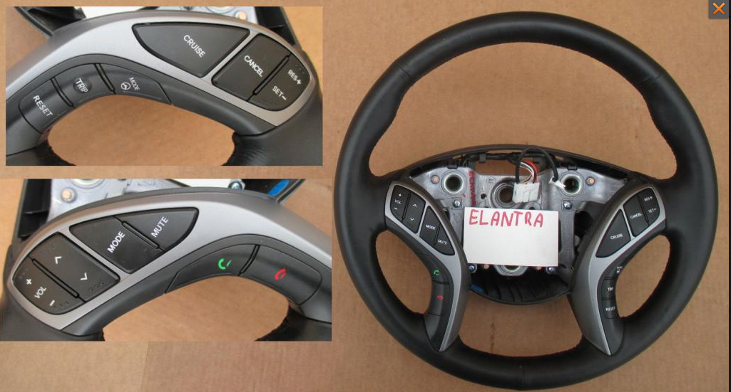

Witam mam Hyundaia i30 z 2012r Comfort. Czytałem że istnieje możliwość dołożenia tempomatu( wymiana paneli sterowania audio i tempomatem na kierownicy wraz z przewodami). I mam pytanie czy będzie pasowało sterowanie z hyundaia elantry z 2014r?
Link do kierownicy http://allegro.pl/hyundai-elantra-kierownica-skora-multifunkcja-014-i5823877489.html

To jeszcze raz jak dodajesz do postu link który za jakiś czas wygaśnie to dodaj również jego screen lub zdjęcie tego czego dotyczy link.
Ta kierownica będzie pasowała do i30, ale czy będzie działać to nie wiadomo bo szklana kula się zgubiła i teleportacja za droga żeby zobaczyć co masz zamontowane w aucie. Jednak jest na to sposób chodzi o ciąg 17 znaków z dowodu rejestracyjnego.
Tak jak w poście post #67 tematu http://hyundaiklub.pl/forum/viewtopic.php?t=5123&postdays=0&postorder=asc&start=60 może skończy się na wymianie (dodaniu) przycisku i małej wiązki. Tam pada kwota 1200 pln i chyba dotyczy ona też robocizny czyli same części powinny wyjść w ASO o wiele mniej.
