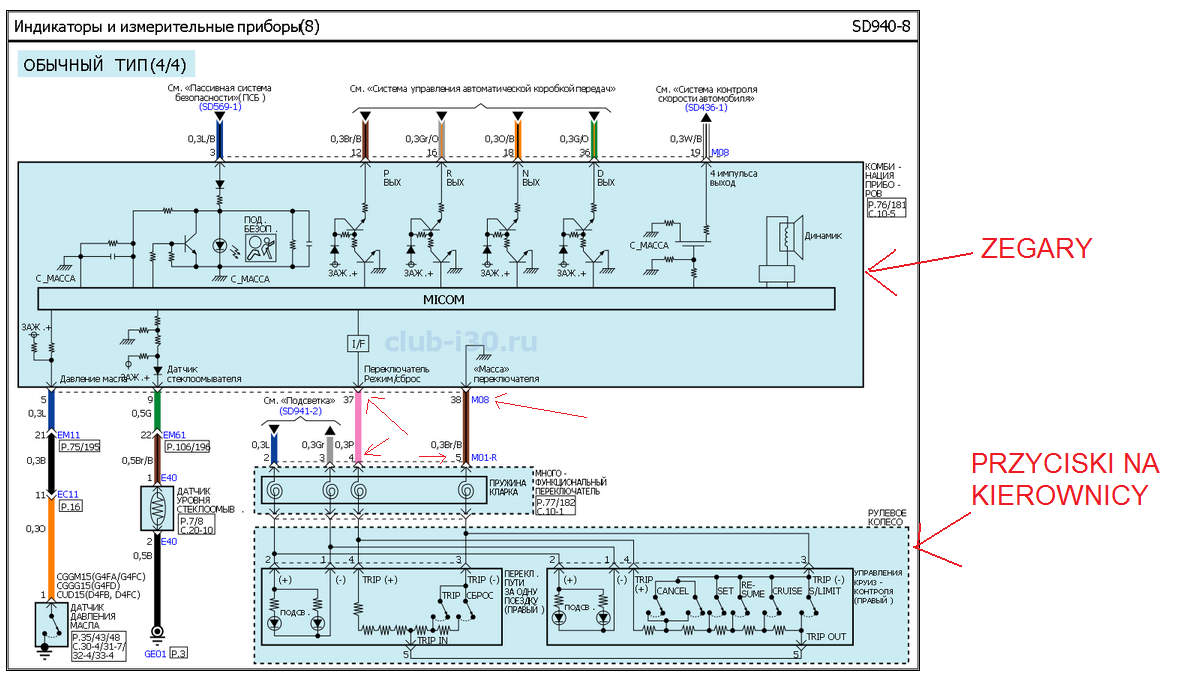

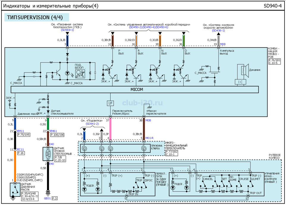

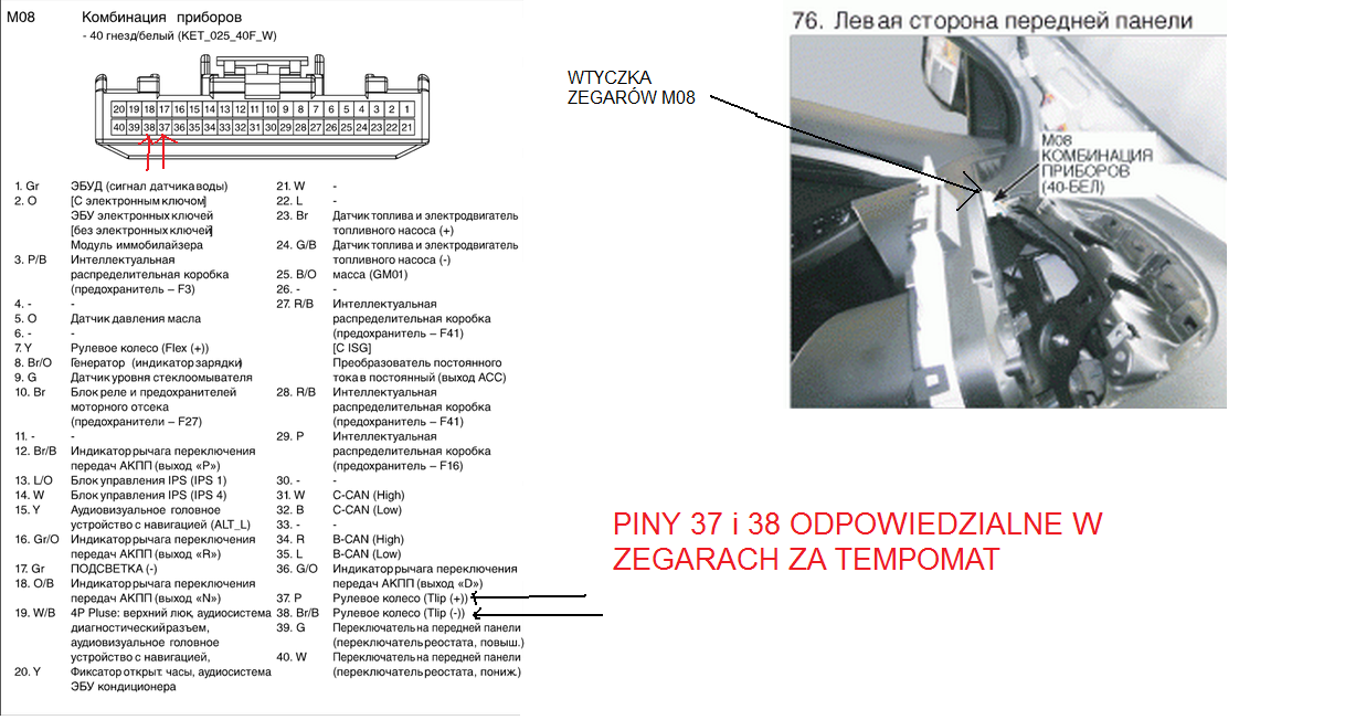

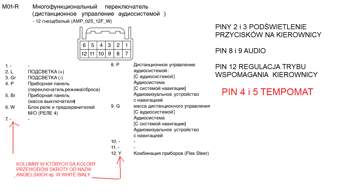

[ Dodano: 2015-09-24, 21:34 ]
Już wszystko jasne przyciski od tempomatu na kierownicy w i30 II generacji GD są podłączone nie do ECU tylko do zegarów.
Wtyczka pod kierownicą M01-R jest podłączona do wtyczki zegarów M08.
Czyli we wtyczce pod kierownicą M01-R a tempomat odpowiadają piny 4 z przewodem koloru różowego i 5 z przewodem koloru brązowego.
Schemat podłączenia tempomatu z zegarami Supervision
Schemat podłączenia tempomatu z zegarami zwykłymi
Jeśli będzie istniało połączenie między wtyczką M08 i M01-R to znaczy że jest instalacja do tempomatu.
