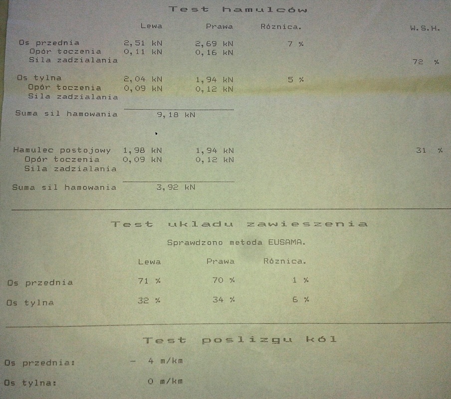

Pierwszy przegląd w AZ Auto Warszawa:
- wymiana oleju i filtra (olej mój). Nie wymienione nic więcej, żaden inny filtr, itp. - cena 562,-
Zgłoszone usterki jak stukające zawieszenie z przodu oraz chrobot spod maski silnika na postoju (sporadyczny) jak zwykle olane.
Test układu zawieszenia:
Odnośnie chrobotania spod maski. Tak jak pisałem wcześniej jest to usterka przemijająca, sporadyczna. Dziś jadąc do pracy zdarzyła się 2-3 razy podczas postoju na światłach. Chrobotanie ustępuje po wciśnięciu sprzęgła.
Ponieważ na przeglądzie, podczas jazdy testowej usterka wystąpiła według pana kierownika zbyt krótko (?), zaproponowałem udanie się (odległość około 2-3 km) na ogólnodostępny wielopoziomowy parking, gdyż zauważyłem, że podczas jazdy na podjeździe (półsprzęgło) chrobotanie występuje niemal zawsze.
Kierownik serwisu nie wyraził zgody na sprawdzenie na w/w parkingu. Mam wrażenie, że w obawie, że usterka zostanie namierzona i trzeba będzie rozbierać skrzynię.
Ogólnie "budowanie" marki nadal polega na olewaniu klientów.
Wniosek jaki można wysnuć - dopóki się nic nie spieprzyło kompletnie, to jeździć. Czyli mam czekać aż mi się skrzynia posypie w mak.
To jest mój pierwszy i ostatni Hyundai.
P.S. Pomijam wiarygodność testów zamieszczonych powyżej, bo przy teście zawieszenia lewy tył 32%, prawy tył 34% to  na pewno nie jest 6% różnicy.
Cóż tu można wymagać? DNO.

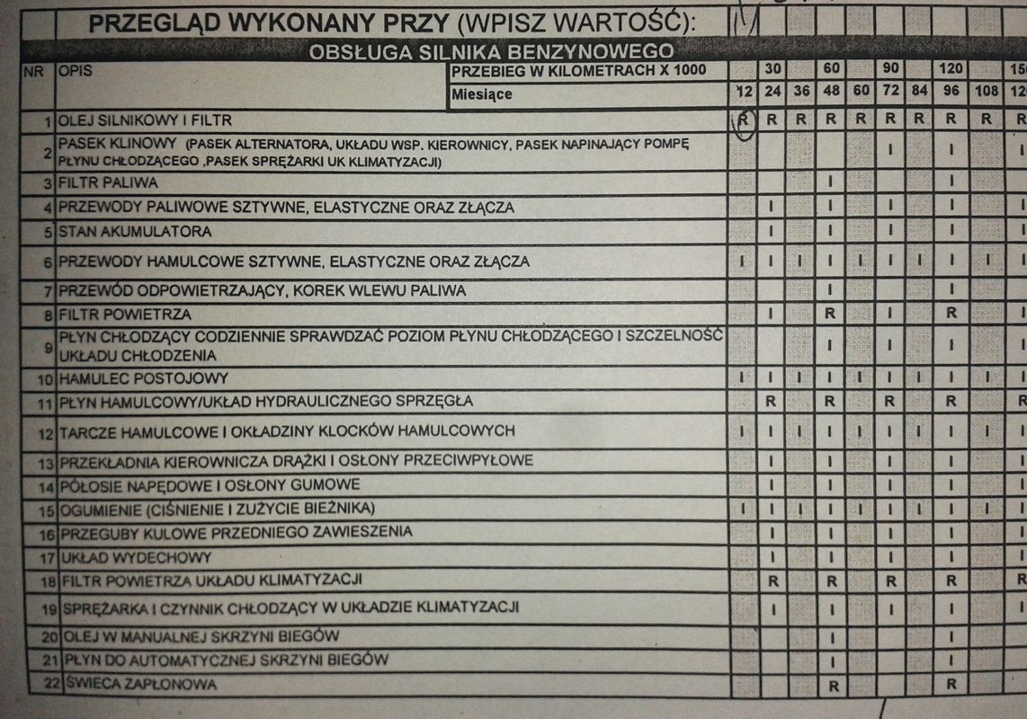

Wychodzi na to, że przeciwpyłkowy albo tylko przedmuchali, albo w ogóle się nie dotknęli.
Po przeglądzie poprosiłem o wykaz (faktycznie) wykonanych czynności. Zamiast tego dostałem takie oto ksero:
gdzie: R - wymiana, I - sprawdzenie,
czyli jak widać niewiele  :evil:

Cena wydaję mi się mocno przesadzona już mówię czemu:
W lutym płaciłem w Jaworski-Gajewski 350zł + 108 za olej ( 4x1 gdyż rok temu zostało mi z 4litrów ok 1 litra) teraz mam 550ml +1litr gratis nie otwartego.
Porównując listę czynności dziwi mnie fakt ze wszystko sprawdzane jest wzrokowo, brak testu akumulatora ( 2lata gwarancji)
test IDS też nie zawsze jest wykonywany ( mając 4-7 aut na przegląd gdy klient nie zgłasza problemów z elektryką jest pomijany z racji 1-2 urządzeń na serwis.
Mam nadzieje ze w twoim przypadku zrobili test elektroniki niż samo OK w ks. serwisowej, a do filtra pewnie nie zaglądali...
