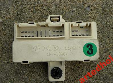

Centralny zamek masz oryginalny (z pilotem jak na zdjęciu poniżej) czy dorabiany?

Oryginalny, dokładnie taki.

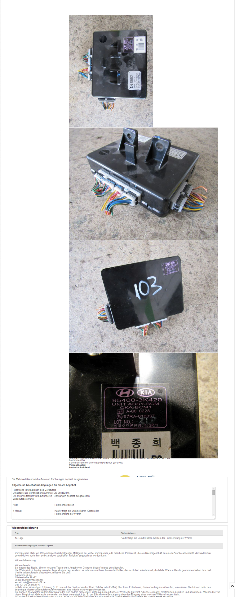

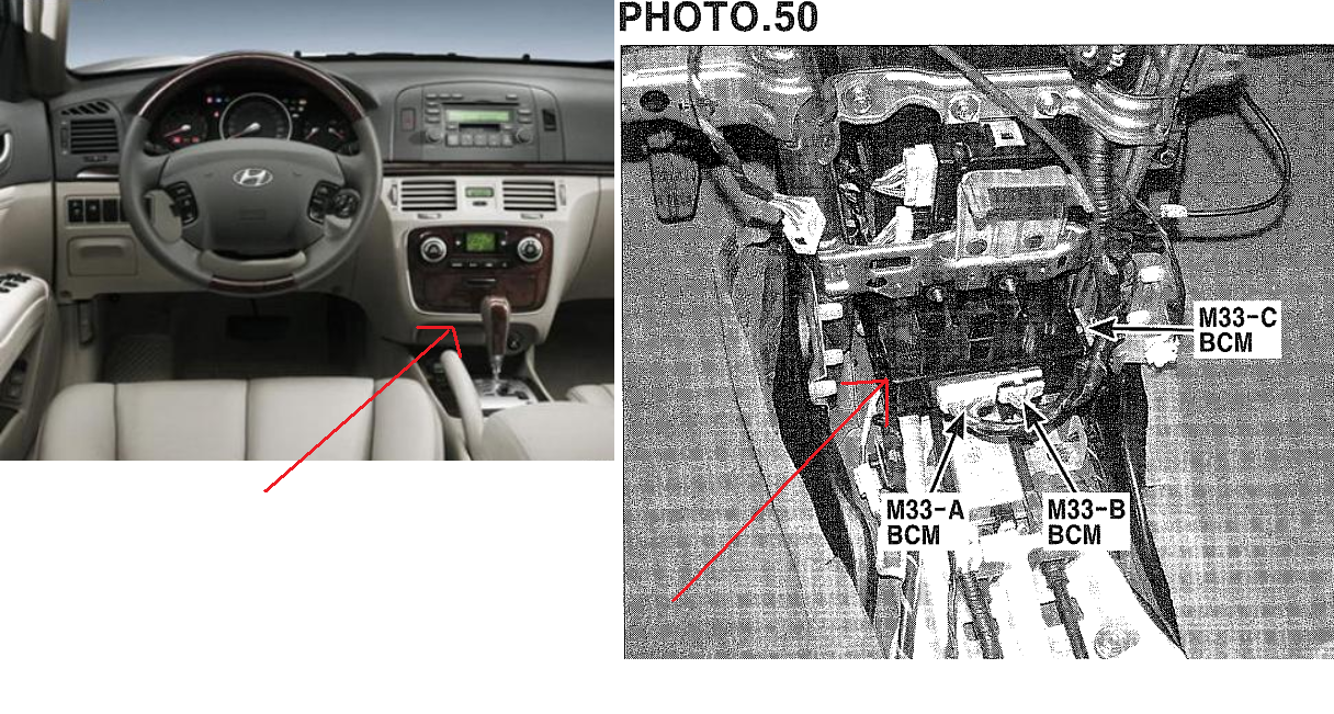

To już jestem głupi bo w NF zamkami steruje BCM i jest tak jak na zdjęciu powyżej. Czy mógłbyś spisać numery z tego modułu przy skrzynce bezpieczników.

« Odpowiedź #10 dnia: 08 Listopad 2015, 09:19:11 »
Ok, jak tylko uda mi się do niego dobrać, to spiszę. Po wnikliwej analizie wszystkiego, po raz kolejny obstawiam, że to zamek. Wyjąłem go na "stół" i na krótko, tak samo od czasu do czasu raz działa, raz nie. A kupiłem 2 kolejne zamki-czyżby to była jakaś wada fabryczna i miałbym po prostu takiego pecha? Może ktoś z Was ma taki zamek na sprzedanie?
