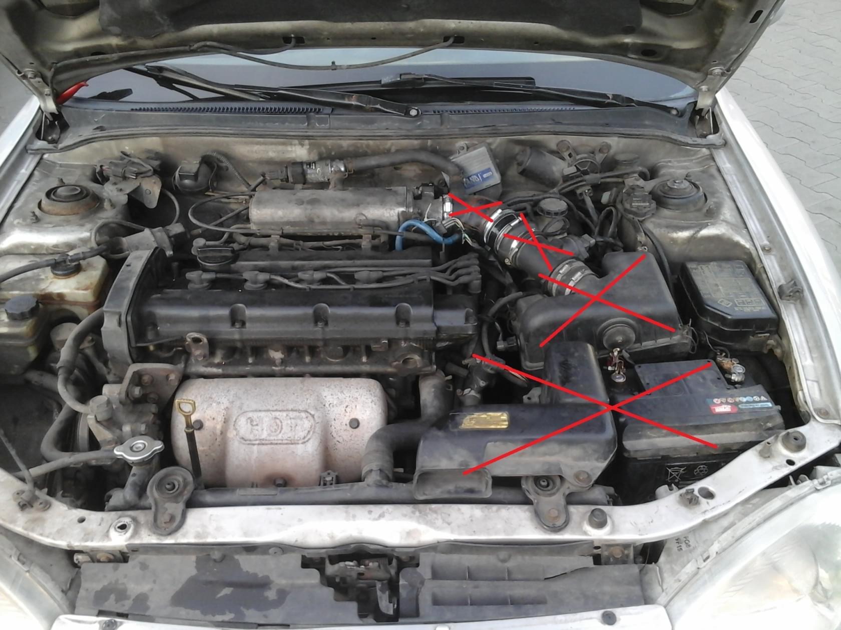

Zaczynamy od usunięcia całego dolotu powietrza i akumulatora
następnie musimy wymacać rozrusznik jest on zamocowany na dwóch 14 znajdują się one zaraz obok lewarka zmiany biegów na skrzyni, gdy to już zrobimy czeka nasz dużo trudniejszy etap, a mianowicie odkręcenie przewodu zasilającego, uda się to tylko od dołu :(  używamy do tego małej  grzechotki i nasadki 13
