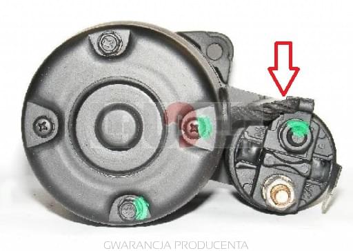

A widzisz jednak jest jakies przebicie dzisiaj sprawdziłem , moze to stojan albo Cos innego
Dodano
: 2015-06-04, 14:53
kłopot przebicia rozwiązany kabelek który idzie z automatu rozrusznika do samego silnika miał małe przetarcie i powodował zwarcie
