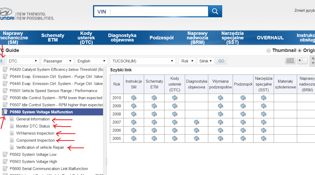

Błąd P0560 System Voltage malfunction pochodzi od przekaźnika Engine Control 95230-3A400 12V 30A.
Znajdź gdzieś podobny o tych samych parametrach i ułożeniem nóżek.

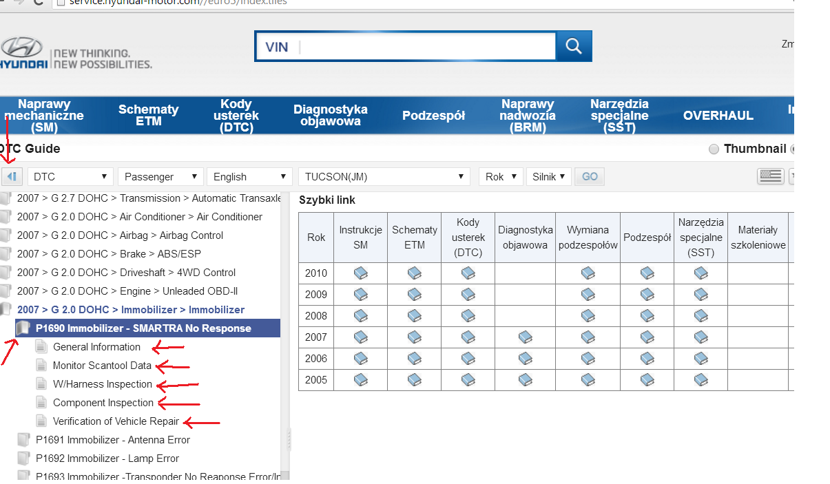

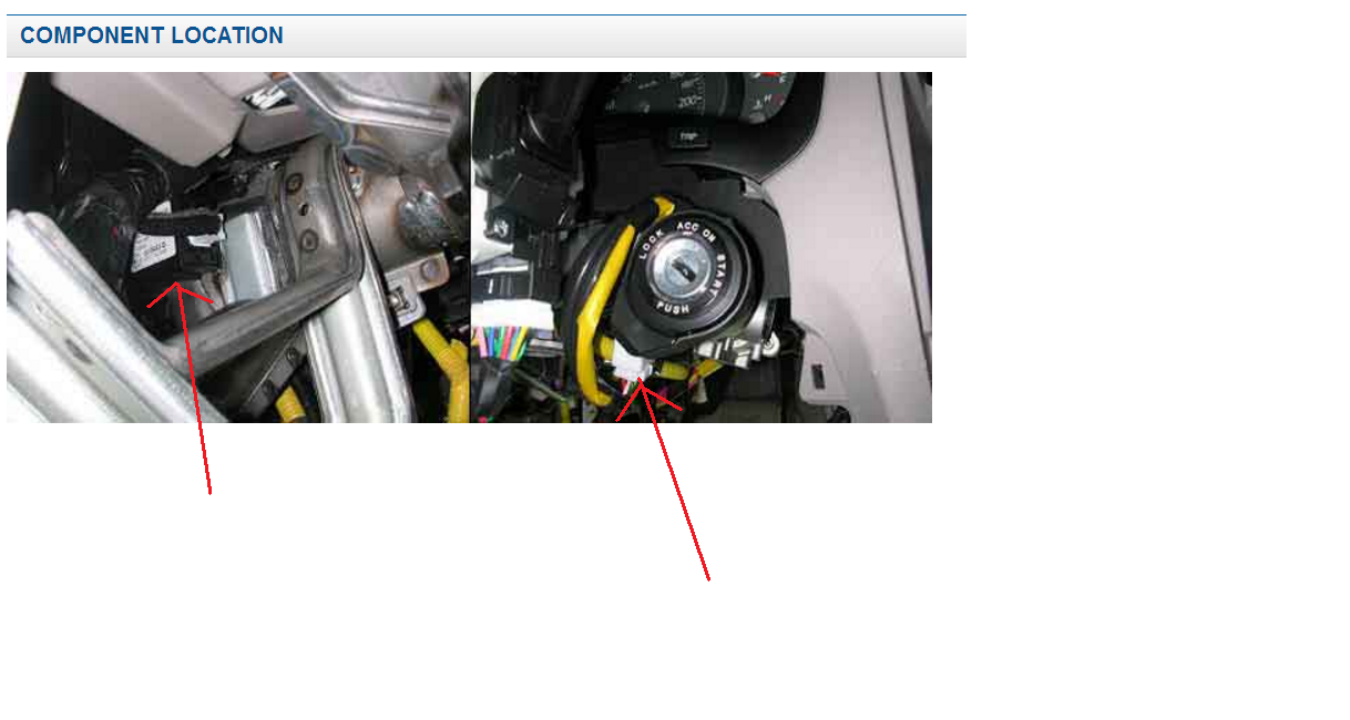

P1690 Immobilizer - SMARTRA No Response
Sprawdź złącze od anteny immo która jest dookoła stacyjki i wtyczkę od modułu immo który jest pod kierownicą trochę w głębi.

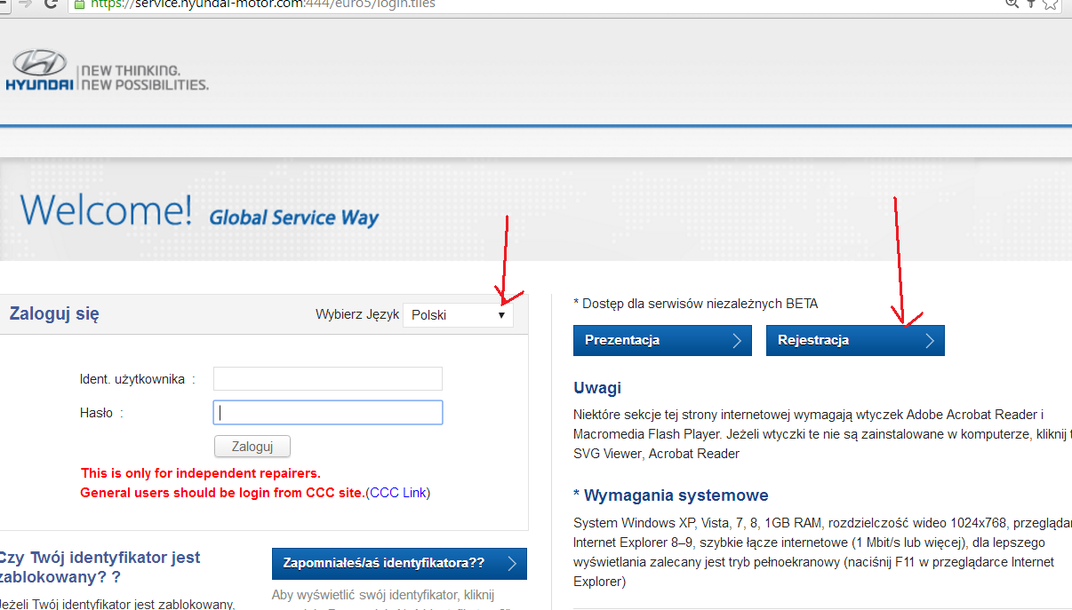

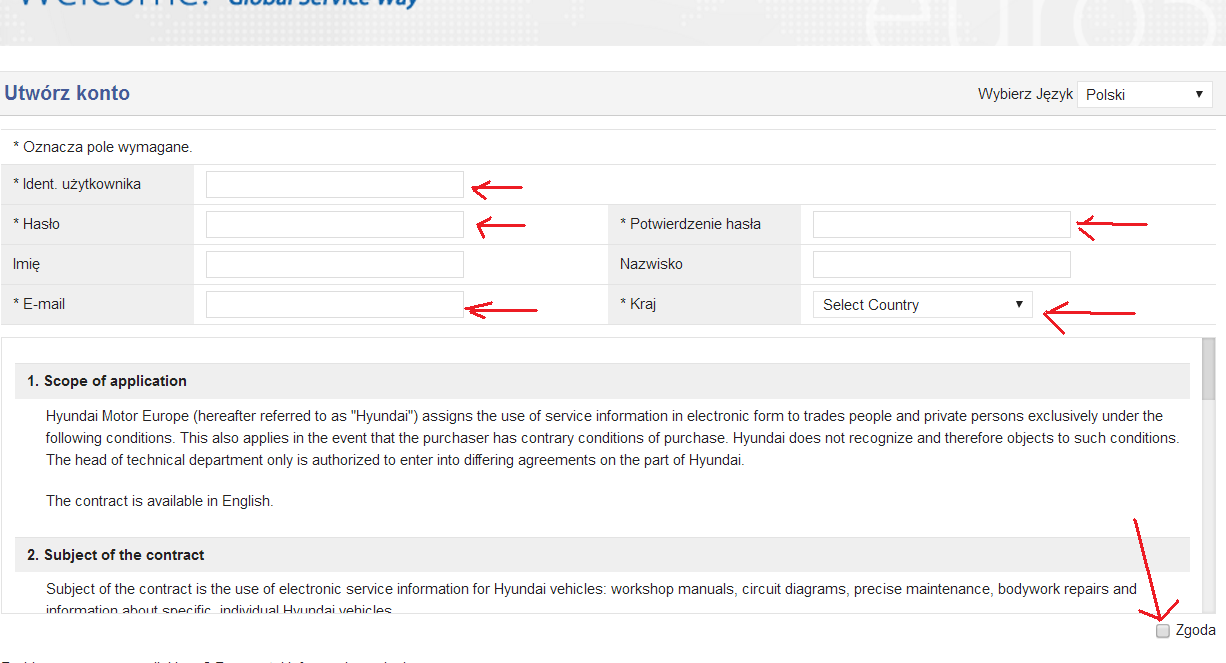

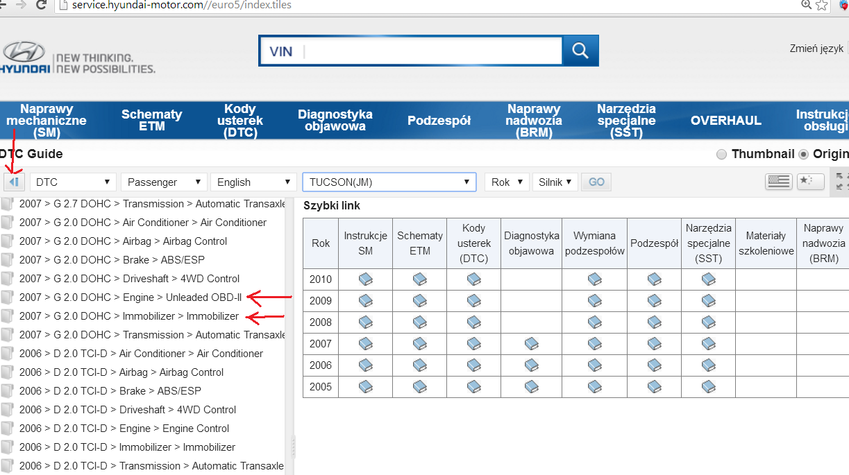

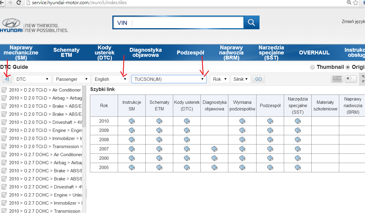

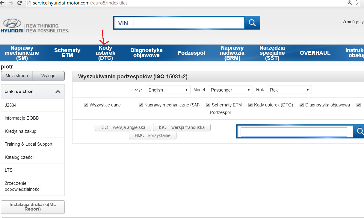

Poniżej masz opis (dwa ostatnie zdjęcia) jak wykonać diagnostykę problemu w przypadku P0560 będzie potrzebny miernik uniwersalny.
http://service.hyundai-motor.com//euro5/index.tiles
Po rejestracji dostaniesz link aktywacyjny na pocztę i potem za każdym razem uruchamiasz stronę z tego linku z poczty.

Super

Uruchomiłem program-stronkę z linku. Super stronka. Niestety jak dla mnie to czarna magia. Raz że to angielski, a dwa  kwestii elektroniki jestem noga. Pozostaje mi chyba poczekać na przekaźnik i jak nie ustąpi awaria będę musiał jechać do fachowca z informacjami jakie od Was uzyskałem.

Zapomniałem dodać do mojego postu powyżej że do diagnostyki potrzeba jeszcze http://hyundaiklub.pl/forum/viewtopic.php?t=6090
