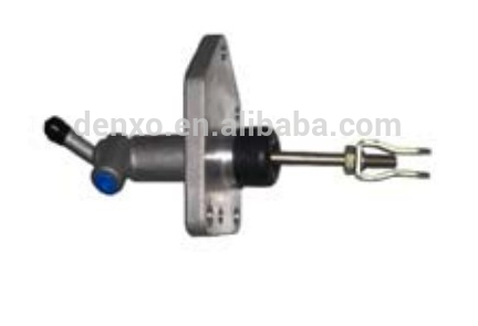

A na tym zdjeciu to jest pompka z regulacja czy sie myle? Regulacji szukac przy pedale czy pod maska? Jak do tego podejsc? Nie mam stalego dostepu do kanalu takze jak mam sie za to wziac to bym wolal wiedziec co i jak
[Santa Fe SM] Regulacja sprzęgła- wysoko bierze
« Odpowiedź #3 dnia: 31 Sierpień 2016, 18:50:37 »
To jest pompka sprzęgła regulacja od strony pedału sprzęgła.
