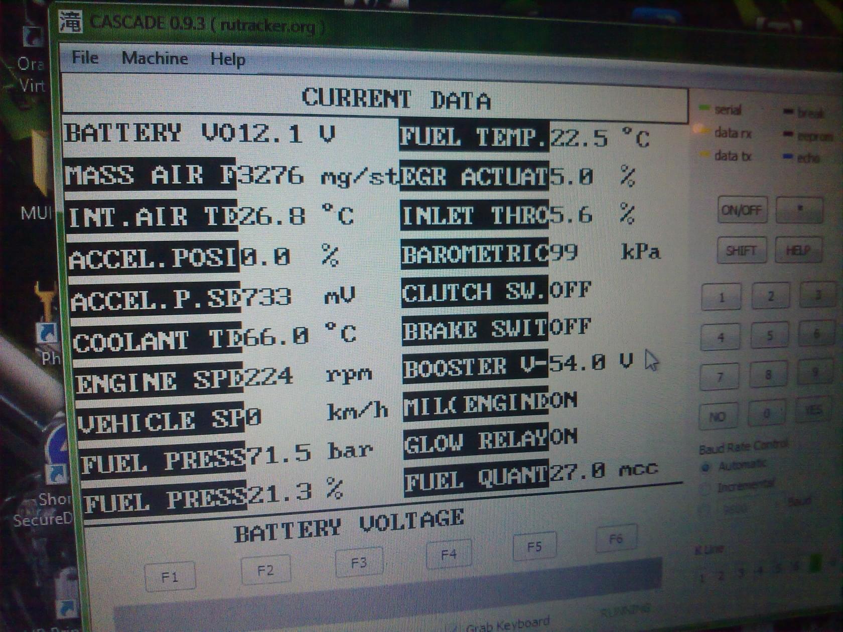

Dzisiaj jeszcze jedną rzecz zauważyłem tzn. jak samochód pracuje na wolnych obrotach to dym strasznie gryzie w oczy... Ktoś jest w stanie mi pomóc? Jutro postaram się wrzucić zdjęcia z Hi-scana podczas rozruchu i pracy silnika na wolnych obrotach.

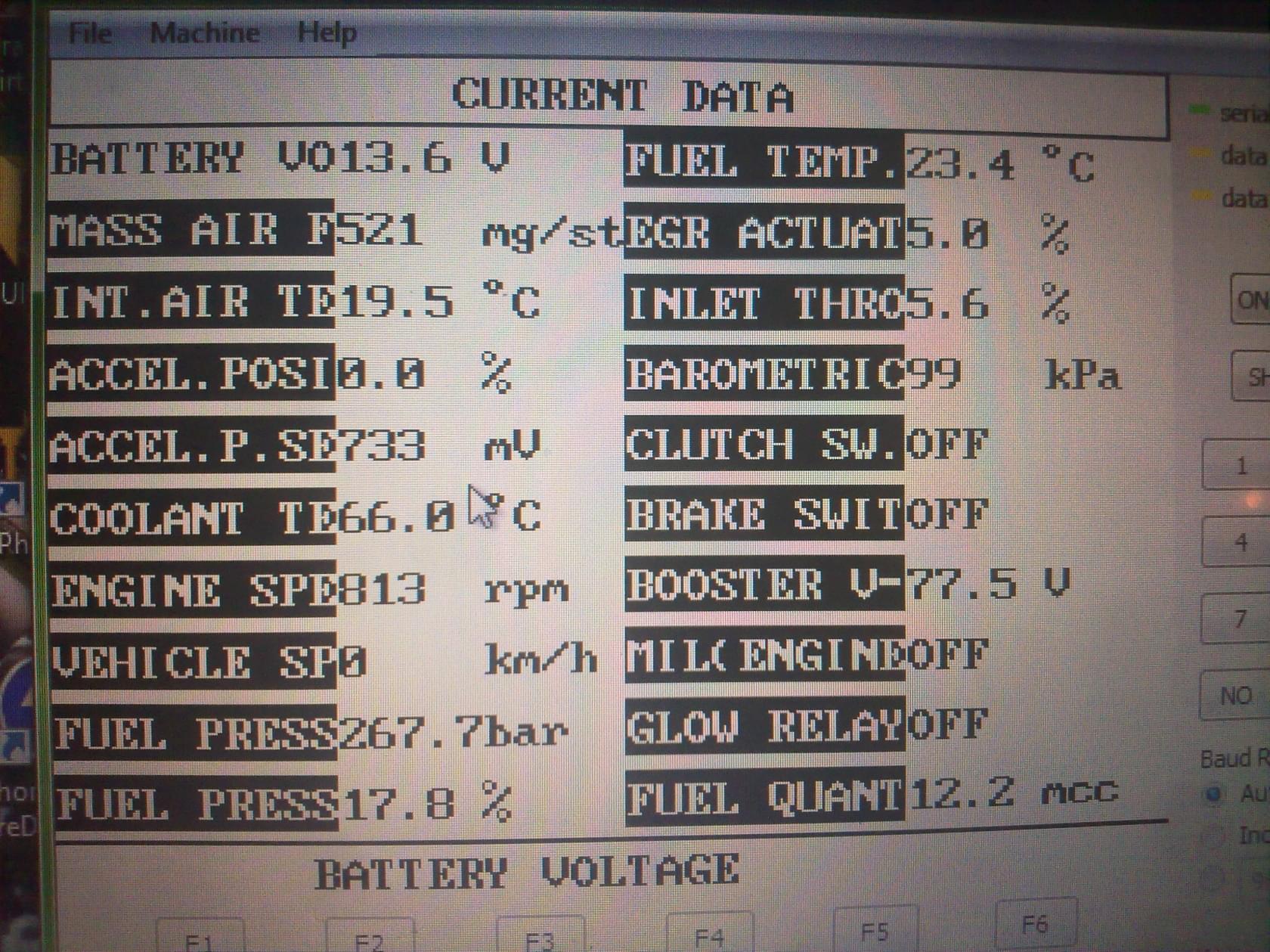

Jakiego koloru jest ten dym?
Nie dymi na żaden kolor czy to na wolnych czy przy ostrym gazowaniu.
Załączam obrazki z podłączonego HI-scana do getza może z nich ktoś coś wyczyta i powie który parametr jest nie taki.
Getz przed przekręceniem kluczyka:
Getz podczas kręcenia
Getz pracujący na wolnych obrotach:

Parametry wyglądają normalnie aczkolwiek masz dużą dawkę paliwa.Czy podczas testu silnik był całkowicie rozgrzany?Na rozgrzanym powinno być około 6-7mg/suw.
A nie masz czasem wyciętego katalizatora?Przy wyciętym spaliny strasznie gryzą.

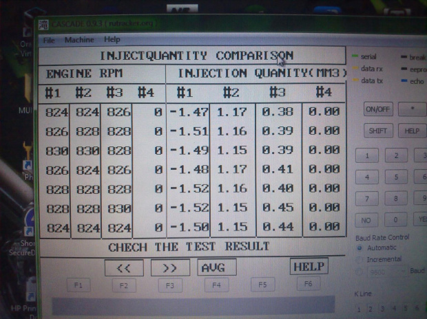

W HI scanie jest funkcja Comparision test i tam na trzeciej pozycji jest test korekcji wtrysków na wolnych obrotach.

Jeszcze apropo zbyt dużej dawki to ze znajomym ściągnęliśmy z wtrysków wężyki od odpływów i go zapaliliśmy. Co ciekawe pierwszy wtrysk od prawej wywalał największą ilość paliwa a pozostałe 2 w tym czasie praktycznie nic.
Co do spalania to jadąc przez 80 km przy 130 km/h komputer wskazywał spalanie na poziomie 6,9/100.
Zajrzę dzisiaj do Hi-scana i zobaczę tą opcje z wtryskami.
[ Dodano: 2016-02-29, 22:06 ]
Zrobiłem test wtrysków oto efekt:
Dobrze że tak jest?
