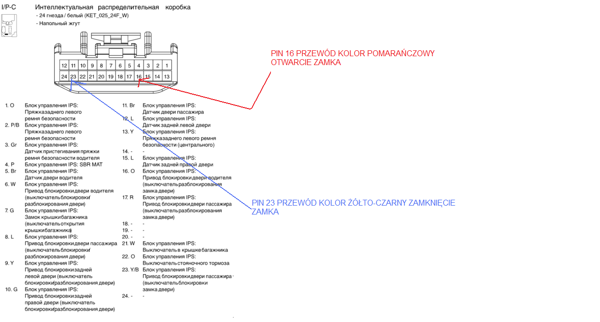

Połączenia należy dokonać tam gdzie pojawia się sygnał po przekręceniu kluczyka w zamku (do wyboru zamek kierowcy lub przedni drzwi pasażera)
Schemat podłączenia sterowania zamków drzwi w GD.
Tłumaczenie na angielski na przykładzie Elantra MD.
Miejsce gdzie znajduje się złącze I/P-C w którym znajdują się przewody od zamykania i otwarcia zamków.
Rozmieszczenie pinów w złączu I/P-C.

Czyli mogę wpiąć się w te kabelki zamykanie/odmykanie we wtyczce I/P-c? Czy sterowanie jest impulsem masy?

Witam. Tutaj jest przedstawione aby wpiac sie w przewod 16 i 23. Na innych forach jest to 6 i 23. Ktory jest prawidlowy? Czy uzywamy tylko sterowania masa z uniwersalnego zamka czy dokladamy jeszcze przekaznik jak to pokazuja np na innych forach. Nizej przestawiam schemat wg elektrody.
