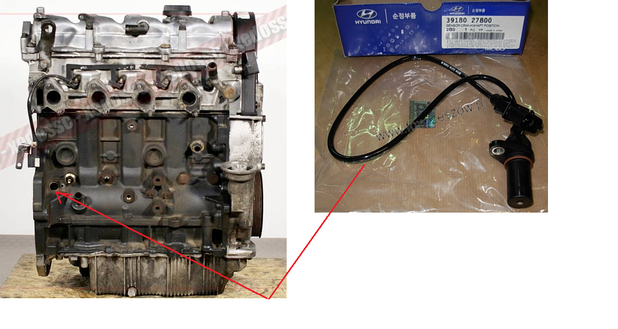

Błąd P0335 to błąd czujnika położenia wału korbowego numer oryginału 39180-27800.
Przed wymianą na nowy najpierw sprawdź stan wtyczki i przewodów od czujnika. Można te wykręcić sam czujnik i sprawdzić stan końcówki pomiarowej, o-ringu (zabrudzenie) bo nieprawidłowe zamocowanie ma wpływ na odległość czujnika od elementu na wale korbowym.

Auto nie odpala na ciepłym. Silnik D4EB 2.2CRDI.
Na komputerze kod błedu : P0335 - Crankshaft Position Sensor A Circuit Malfunction.
I teraz jest pytanie (które zadano mi w sklepie) czy to będzie czujnik położenia wału czy wałka rozrządu?
Co mam kupić?
NO i czy ciężko to , że tak powiem  wymienić pod blokiem bez ciągnięcia do mechanika?

« Odpowiedź #14 dnia: 06 Marzec 2017, 14:12:40 »
wał korbowy, pod blokiem zrobisz.
