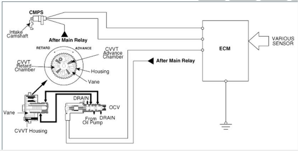

Kosmos też wrzucał gdzieś w poście zasadę działania tego systemu, chyba na grafice, ale nie pamiętam czy na tym forum czy innym, nie mogę znaleźć.

kosmos2011 dał takie coś na innym forum:
Jak widać olej poprzez zawór OCV jest dostarczany do koła CVVT poprzez kanały (czarne strzałki na schemacie) można spróbować przepchać je sprężonym powietrzem.
http://www.forum.hyundaicoupe.pl/viewtopic.php?f=1&t=12646&sid=6279ef3946c17f0bbffaf3210c9f5a1c
