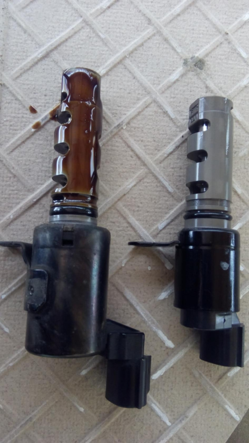

Dzisiaj przed zamowieniem czujnikow jeszcze raz podjechalem do mechanika, podlaczyl kompa i wskazal takie bledy; P0133,   P0016,  P0011.  Wskazane przez was czujniki znajomy z serwisu wycenil na 600PLN za dwa, co o tym sadzicie? Szukac taniej?

ja za 2 czujniki + przesyłka zapłaciłem w KORAPS 90,40$, czyli ok. 355zł po dzisiejszym kursie, więc prawie dwa razy mniej, myślę że warto to rozważyć.
Co do błędów, to wadliwy czujnik daje fałszywe sygnały do komputera i często pojawiają się też tzw. błędy towarzyszące, niekoniecznie zgodne z prawdą. Ja też swego czasu miałem błąd P0133, generalnie wymiana wspomnianych czujników rozwiązała wszystkie problemy (również te towarzyszące). Na twoim miejscu od tego bym zaczął, a jeśli te inne błędy (poza P0011) będą się po tym  dalej pojawiać, to dopiero wtedy szukał bym zgodnie z opisem błędów.
P.S.
Jeśli chodzi o ten olejowy, to wiem że czujnik ewoluował i ostatecznie wprowadzono do sprzedaży model nowszy, krótszy i ponoć bardziej niezawodny, także numer niekoniecznie musi być zgodny ze starym, który masz teraz. Zawsze warto brać tę najnowszą wersję, zazwyczaj różnią się wyższą końcówką numeru.

objawy masz bardzo podobne do tych które ja miałem, a błędy masz dalej pewnie dlatego, że tak jak podejrzewam za całe zło odpowiedzialny jest  wadliwy czujnik olejowy (zmiennych faz) a nie położenia wałka, ja wymieniałem oba tylko dlatego że ten położenia był śmiesznie tani i nie chciałem ryzykować ponownego zamawiania go z Korei gdybym źle trafił z diagnozą. Wymień olejowy i pewnie będzie OK, przynajmniej z dużą dozą prawdopodobieństwa.

generalnie po wymianie w osiągach większych różnic nie zauważyłem, ale wydaje mi się że silnik pracuje ciszej i płynniej. Co do błędu sondy P0133 to myślę że to nie tyle kwestia oleju, ale tego że złe ustawienie wałków spowodowane wadliwym działaniem czujnika olejowego rozwala założone przez producenta dopuszczalne odchyłki założone w mapach wtrysku w ECU i to rzutuje też na inne parametry m.in. spalania i samych spalin. Obecne samochody już przy niewielkich odchyleniach od normy założonej przez producenta potrafią sypać błędami, a w tym przypadku przez błędne nastawy wszystko co założył sobie producent idzie w piz---u. Nie zmienia to faktu, że czujnik trzeba wymienić i tyle i od tego trzeba zacząć, a ewentualnie później szukać innych powodów jeśli dalej będzie nie OK.

powiem tak, ja przerabiałem wcześniej bez skutku większość z opisanych tutaj różnych potencjalnych recept na rozwiązanie problemu błędu P0011, bez żadnego pozytywnego rezultatu. Wymiana obu czujników momentalnie rozwiązała problem i do dzisiaj mam spokój, a wcześniej wojowałem z nim bezskutecznie chyba przez 1,5 roku, więc to nie może być przypadek. Trudno powiedzieć dlaczego u Ciebie wymiana nie dała pozytywnego rezultatu, być może jest jeszcze jakiś dodatkowy problem, który powoduje że błąd się utrzymuje, bądź zakupiony czujnik działa nieprawidłowo lub jest niewłaściwy (warto kupować najnowsze wersje czujnika olejowego, bo on ewoluował, nowe różnią się od starszych wielkością (są mniejsze, krótsze i ponoć mniej awaryjne, różnią się końcówką numeru części, powinien być wyższy niż w starym). Ja montowałem właśnie tą najnowszą wersję. Generalnie jednak, bazując na swoich doświadczeniach, wspominane wyżej czujniki (a wg. mnie głównie jeden z nich - olejowy) działając nieprawidłowo są moim zdaniem jednym z powodów pojawiania się tego błędu, więc warto mieć pewność że są OK, zanim zaczniesz szukać innych przyczyn.

Dokładnie tak samo wyglądał nowy czujnik, mniejszy i nr katalogowy, a dokładniej jego końcówka wyższa, czyli nowszy. Nie mam już pomysłu, jedynie próbować podmienić ten czujnik olejowy z kimś kto ma go sprawdzonego. Tak jak mówiłeś we wcześniejszych postach ,że auto na jałowym chodzi ciszej i nic po za tym. Najlepsze jest to, że przed wymianą tych czujników, byłem u mechanika podłączyć pod kompa jakie błędy wybija, gość twierdzi ze teraz wskazuje sonde I , czyli ta co jest pod tą pokrywą blaszaną przed katalizatorem. Mega dziwna sytuacja , ręce opadają
