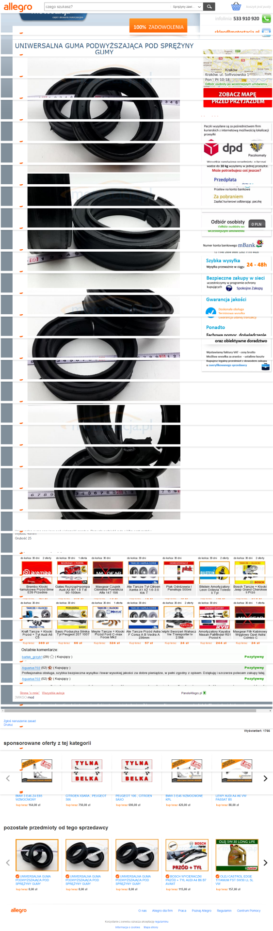

No dobra Pany dziś pokusiłem się o przeróbkę tyłu. Po kilku rozbieraniach i składaniach udało mi się dopasować gumy. O dziwo miałem takowe. Co do gum zdjęcia teraz nie mam, ale są to gumy dokładnie w tym stylu http://allegro.pl/uniwersalna-guma-podwyzszajaca-pod-sprezyny-gumy-i5049737934.html  I tak wyciągnąłem sprężyny, wyciągnąłem gumy oryginalne(guma podwyższając ze sprężyn które idą między górnym mocowaniem sprężyn a budą i zastosowałem gumy z powyższego linku odpowiednio je docinając aby średnica się zgadzała. Średnica dlatego że gumy stosujemy nie między zwoje sprężyny a nad nią między górne mocowanie budy a sprężyne. I jest git. Co do wypowiedzi Volcan-a. Osobiście uważam że po tylu latach na oryginalnych sprężynach takie podkładki 3 cm podnoszą auto do wysokości wyjściowej (fabrycznej) tj. Nie kolidują z amorkiem. No i co pewnie przydałby się jakieś zdjęcia więc proszę: przed
