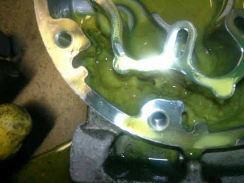

Zakupiłem sprężarkę ze szrotu za kilka stówek - wstępnie sprawdzona przy zakupie.

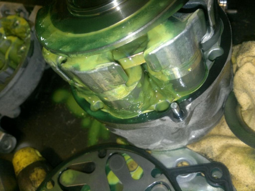

Na warsztacie odessano czynnik z układu w ilości 530g !
Mechanik rozebrał uszkodzoną sprężarkę. Okazało się iż prawdopodobnie w zastygłym oleju jest woda, wilgoć i zrobiły się grudki mazi.
Zielonkawy odcień wynika z dodanego kiedyś kontrastu UV.
Normalnie olej do sprężarki jest bezbarwny a jego konsystencja zbliżona do wody.
Z powodu zatartych tłoków sprężarka przestała działać.
Mechanik sprawdził czy czysty jest zawór pod maską przy podszybiu, było ok.
Zamontowano sprężarkę ze szrotu - wcześniej aplikując jej bezpośrednio 125ml oleju, zrobiono próżnię i uzupełniono czynnik w ilości 500g (było 530g) już bez dodawania oleju.

Wilgoć musiała się dostać przez źle zrobioną próżnie miałeś więcej gazu więc ktoś spieprzył cykl próżni choć osuszacz powinien zatrzymać wilgoć teraz czeka mnie regeneracja mojej sprężarki płyta zaworowa jak i tłoki są w ładnym stanie u ciebie niech zgadne sprężarka kręciła wałem ale nie tłoczyła na wałku jest taka sprężynka i tam się dziadostwo przyciera u mnie zarżnęło sprężarke w elantrze przymocnym daniu po garach zauważyłem że sprężarki w H rozłącza przy wyprzedzaniu i załącza przy wyższych stałych obrotach jeśli jest mało oleju w układzie przy wysokich obrotach albo jest dłużej nie używana  naturalnym jest że ją ch*j strzeli  :evil: co najlepsze jeszcze nie robiłem żadnego starszego H w benzynie tj santa fe tucson czy elantra wszystko crdi jeśli chodzi o wysypujące się sprężarki.

U mnie tłoki sprężarki są zaklinowane. Reszta po prostu zastygła :)
