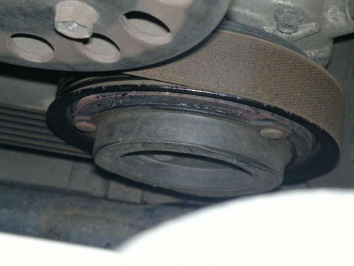

Po uruchomieniu samochodu po około 10 sekundach samochód sam nagle gasł (w momencie załączania sprężarki klimatyzacji).
Próbę tą ponowiłem 3 krotnie, za każdym razem takie samo zatrzymanie silnika.
Przytrzymanie pedału gazu nic nie dało.
Po wyłączeniu samego A/C problem zniknął.
Pojechałem dalej około 13km i próbowałem kilka razy załączyć A/C lecz silnik mocno spowalniał/gasł... i w końcu można było wyczuć swąd paska(?).

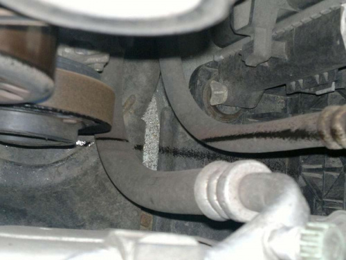

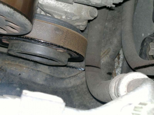

Po dłuższym postoju i wykonaniu zdjęć klimatyzacja nie chłodzi, brak charakterystycznego swądu paska (?), silnik nie gaśnie, wszystkie elementy na pasku się obracają, nic nie hałasuje.

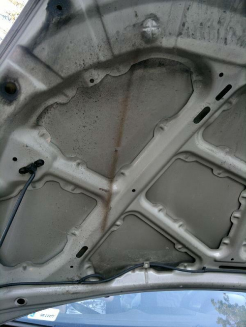

Po otwarciu maski można zauważyć oleisty/lepki nalot (foto) na elementach.
Wykonałem diagnostykę klimatyzacji: 00 - bez błędów.
Co może być przyczyną?
Czy polecacie serwis w Nowym Targu (GOLEMO)?
Oto fotki:

zwulkanizowało ci się sprzęgło sprężarka się przytarła. Wymiana samego sprzęgła może nie pomóc przerabiałem to w elantrze i santa fe nie włączaj klimy bo władujesz się w koszta odkręć korek do nabijania i wciśnij zaworek zobacz jaki olej ma kolor. Niestety mało osób wie że te spręzarki bardzo ,,lubią" olej

Serwis nr 2: najprawdopodobniej został uszkodzony uszczelniacz sprężarki koszt uszczelniacza 75zł/netto (nr katalogowy 977073K120). Jak będzie uszkodzona sprężarka mogą ją regenerować koszt ~1.000zł.
