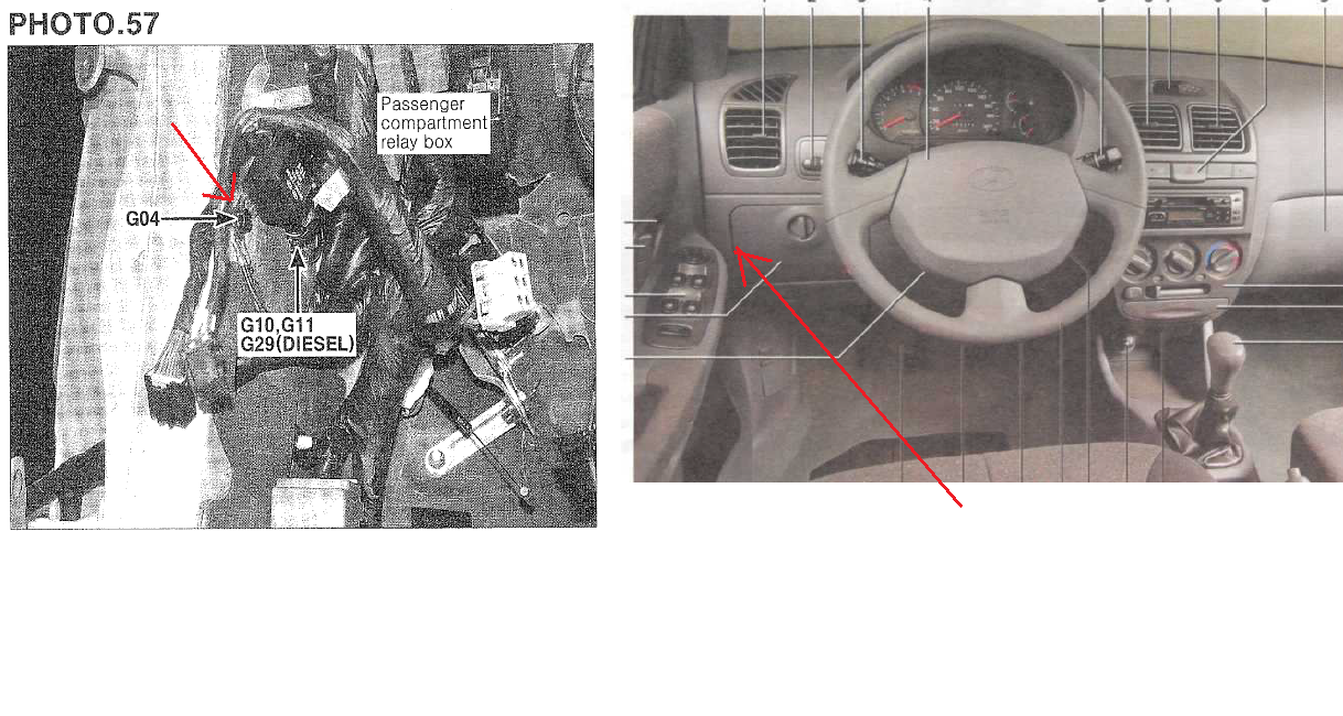

Jeśli jeszcze nie sprawdziłeś to sprawdź masę G04
Czy cała reszta elektryki w kabinie i na zewnątrz działa?
Pamiętaj jest łatwa w obsłudze opcja "szukaj"
Zwierzu
[Accent LC] Podświetlenie deski rozdzielczej
« Odpowiedź #12 dnia: 07 Wrzesień 2015, 00:00:02 »
Te masę już sprawdzałem. Tak, cała reszta działa, radio, światło pod sufitem, lusterka, szyby itd. Nie działa jedynie podświetlenie deski rozdzielczej i konsoli głównej.

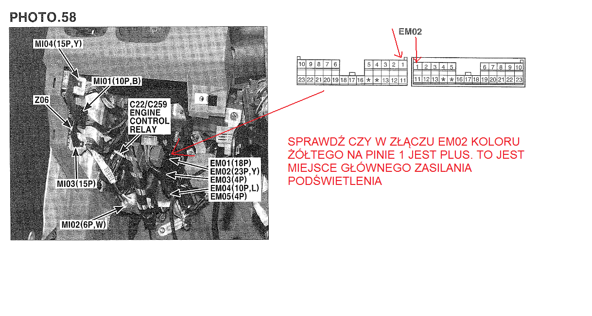

Sprawdź czy dochodzi napięcie do węzła gdzie rozdzielane jest napięcie na poszczególne podświetlenia.
W złączu EM02 sprawdź tylko pin1 w części męskiej. Tam po kluczyku powinno być napięcie.
Zwierzu
« Odpowiedź #14 dnia: 12 Wrzesień 2015, 16:27:04 »
Sprawdziłem to dopiero dzisiaj, wcześniej nie mogłem.
Jest tam napięcie
