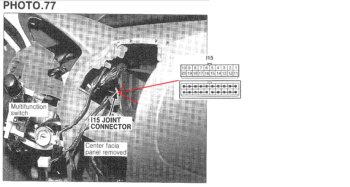

Znalazłem tam tylko taką wtyczkę jak na zdjęciu. Po włączeniu stacyjki i świateł jest zasilanie na drugim kablu zaznaczonym miernikiem. Dodam, że ta wtyczka była zaślepiona.

To widzę że masz bogatą wersję chyba brakuje tylko fabrycznego centralnego zamka+alarm i przednich przeciwmgilelnych.
Cytat: "Zwierzu"
Czy w tej zaślepce był jakieś elementy od środka?
W tej kostce jest rozdzielany plus i masa tylko na schemacie ma inny wygląd i liczbę pinów. Zmostkowane są piny od 1 do 10 i od 16 do 20 to są masy, a od 11 do 15 to są plusy

Tak, w tej zaślepce były od środka piny. Podświetlenie szyb też nie działa.

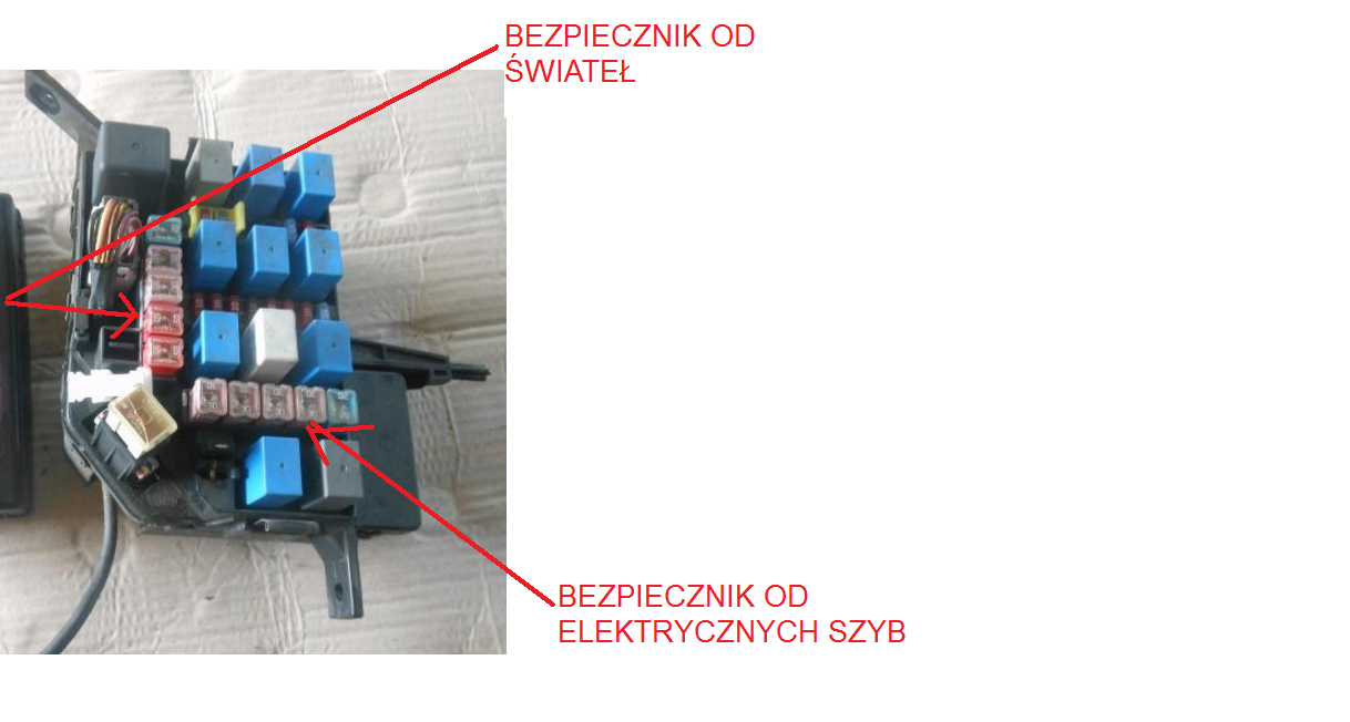

Witam, pracuję w systemie zmianowym 2tyg/2tyg. Podczas pobytu w pracy samochód zostawiłem jak zawsze na parkingu firmowym. Po 2tyg. odbieram samochód i zonk, nie mam podświetlenia deski rozdzielczej, świateł pozycyjnych, podświetlenia przełączników od szyb elektrycznych, podświetlenia nawiewów oraz tylnych świateł. Co obstawiacie? Dziękuję za pomoc :) Ewentualnie, który przekaźnik jest odpowiedzialny za poprawne działanie tych świateł?
[Accent LC] Podświetlenie deski rozdzielczej
« Odpowiedź #24 dnia: 15 Październik 2016, 20:42:21 »
Zamień bezpiecznik od świateł z tym od elektrycznych szyb.

Byłem podmienić bezpieczniki. Nic to nie dało. Dodam, że sprawdziłem wszystkie bezpieczniki pod maską jak i pod kierownicą i każdy jeden wygląda na sprawny. Ogólnie gdy zabrałem samochód z parkingu to po kilku dniach oświetlenie wróciło, niestety po wyłączeniu silnika zniknęło znowu. Trzy ostatnie dni podczas 2tyg. czasu wolnego oświetlenie znowu się pojawiło. Stwierdziłem, że jeżeli wrócę z pracy i problem pojawi się na nowo będę musiał coś z tym zrobić. No i wróciłem, samochód znowu stał 2 tyg. na parkingu i po odpaleniu silnika i włączeniu świateł, działają tylko mijania i drogowe.
