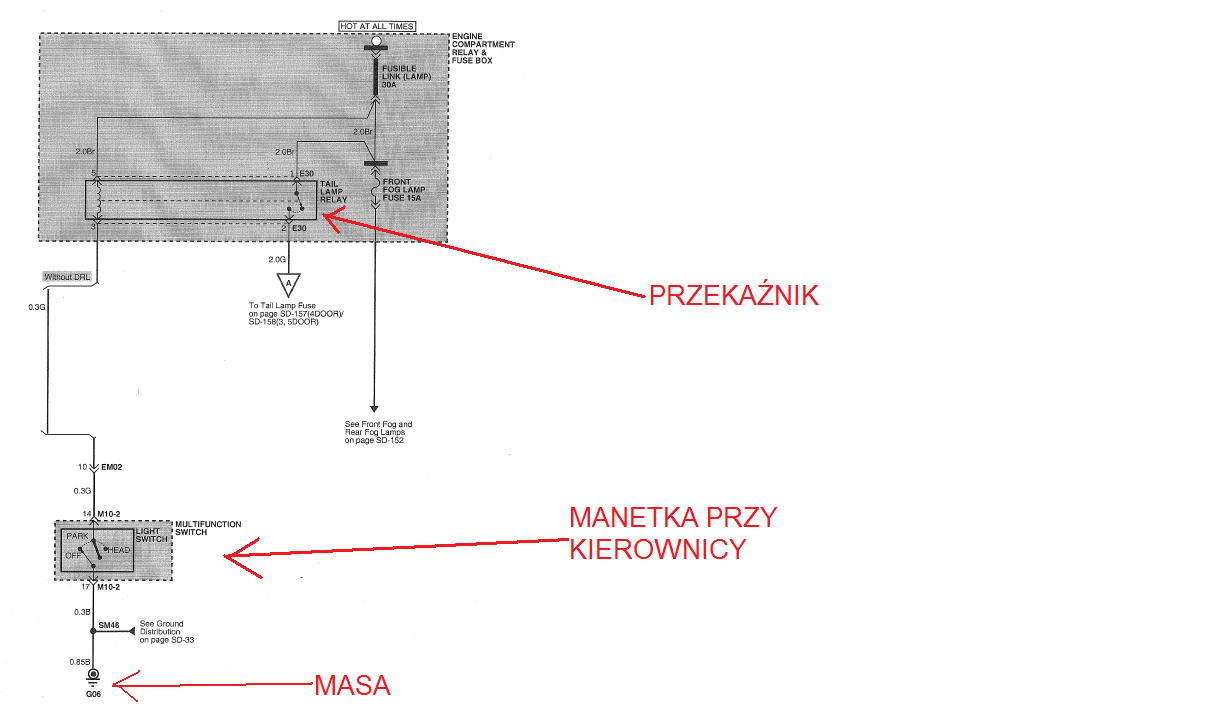

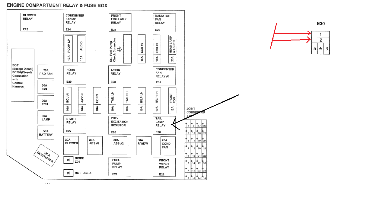

Drogowe i mijania mają osobny przekaźnik reszta jest na przekaźniku Tail Lamp Relay. Wyciągnij te przekaźnik i zewrzyj w podstawce przekaźnika piny 1 i 2.
[ Dodano: 2016-10-16, 13:06 ]
Można też przełożyć niebieski przekaźnik od klaksonu.

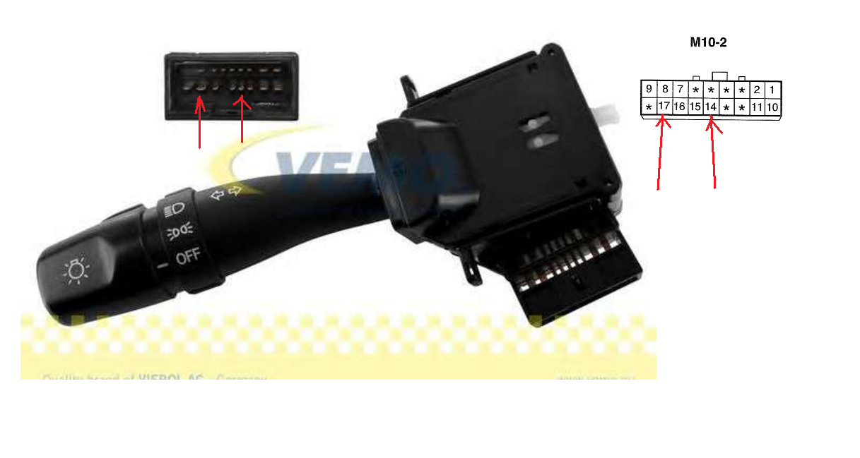

« Odpowiedź #44 dnia: 27 Październik 2016, 11:39:41 »
Sprawdziłem oba przekaźniki, są sprawne. Sprawdziłem kostkę od przełącznika świateł. Otóż zapalało się wszystko od świateł mijania przez kierunkowskazy po drogowe. Pozycje, deska rozdzielcza etc. nie zapaliły się nawet na chwilę. Oznacza to według mnie, że manetka jest sprawna, ponieważ ją zdemontowałem i masowałem kolejno każdy pin z osobna. Wychodzi na to, że gdzieś poszedł przewód. Dobrze myślę?
