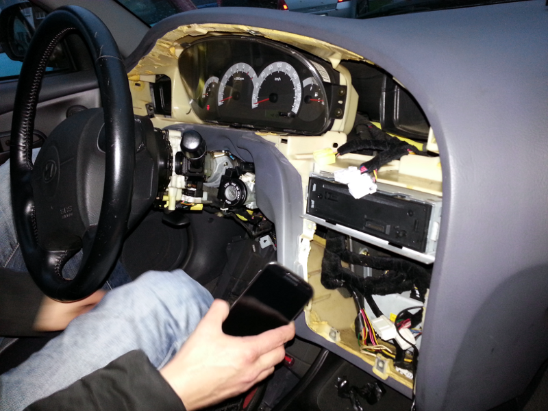

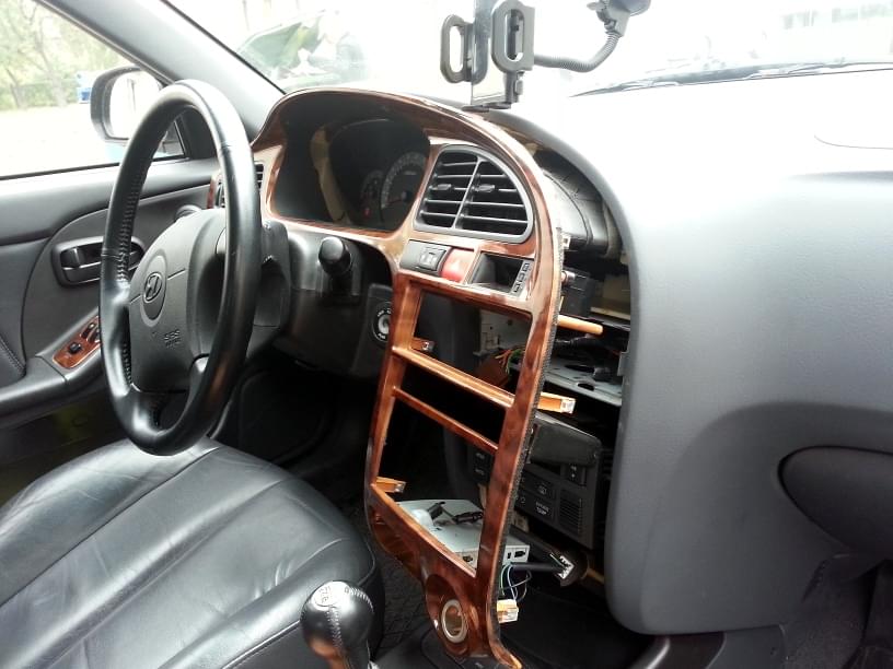

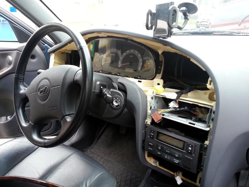

widze ze sama wozisz sie elantra przedliftowa moze pomozesz mi z jednym z pytan o desce rozdzielczej gdybys miala czas i chec zdjac panel srodkowy i zrobic zdjecia mocowan oraz wtyczek?

rezmer, panel zdejmowałam już kilka razy i rekreacyjnie wolałabym nie robić tego po raz kolejny, bo w końcu połamię xD Chociaż niedługo chyba będzie trzeba znów, bo mi się przepaliła żarówka jedna...
Jakieś zdjęcia mam, choć nie były robione pod kątem udokumentowania położenia zaczepów i wtyczek, więc może nie być tam wszystkiego.
Wiem, że przed wyjęciem panelu (po raz drugi) Złośnik zgłębiał temat na YT. Jak do  niego zagadasz, to może podrzuci filmiki.

Jeśli takie zdjęcia Ci w czymś pomogą i chcesz większe, to daj znać, to Ci wyślę na maila. Na hostingu teraz pod ręką nie mam większych.

tekla juz mniej więcej wiem co i jak powinno to pasować jak byś ściągała ten panel to zrób mi tylko proszę zdjęcie wtyczek na panelu ;3 jak by ci się chciało to klimy też (w myśl wtyczek)
