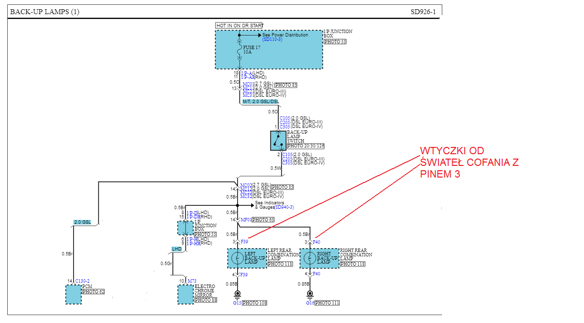

Wlasciwiem mam pytanie do Kosmosa, ale mysle ze odpowiedz przyda sie i innym, dlatego kieruje do ogolu.
Chcialbym sobie do videorejestratora (jest w komplecie) podlaczyc tylna kamere. Ale zeby to smigalo razem, musze jakos, jak najmniej inwezyjnie "wejsc" i podpiac sie pod tylny stop. Prosze o podpowiedz lopatologiczna. Thx  z gory

Pod stop czy wsteczny?

Traba ze mnie... Oczywiscie, ze pod wsteczny. Ale ze calos w jednej lampie z tylu, wiec skrot myslowy (ale oczywiscie nieprecyzyjny, wiec sie poprawiam).

"O take" wlasnie informacje mnie szlo. Dzieki jak zwykle za profesonalna podpowiedz (zeby nie powiedziec na kosmicznym poziomie)! PS. Nie chcialem juz edytowac, skoro odpowiedz juz padla nizej... Jak sie powiedziala A, trza powiedziec czasem B. Szerokosci! Jak zelzeja temperatury bede dlubal
