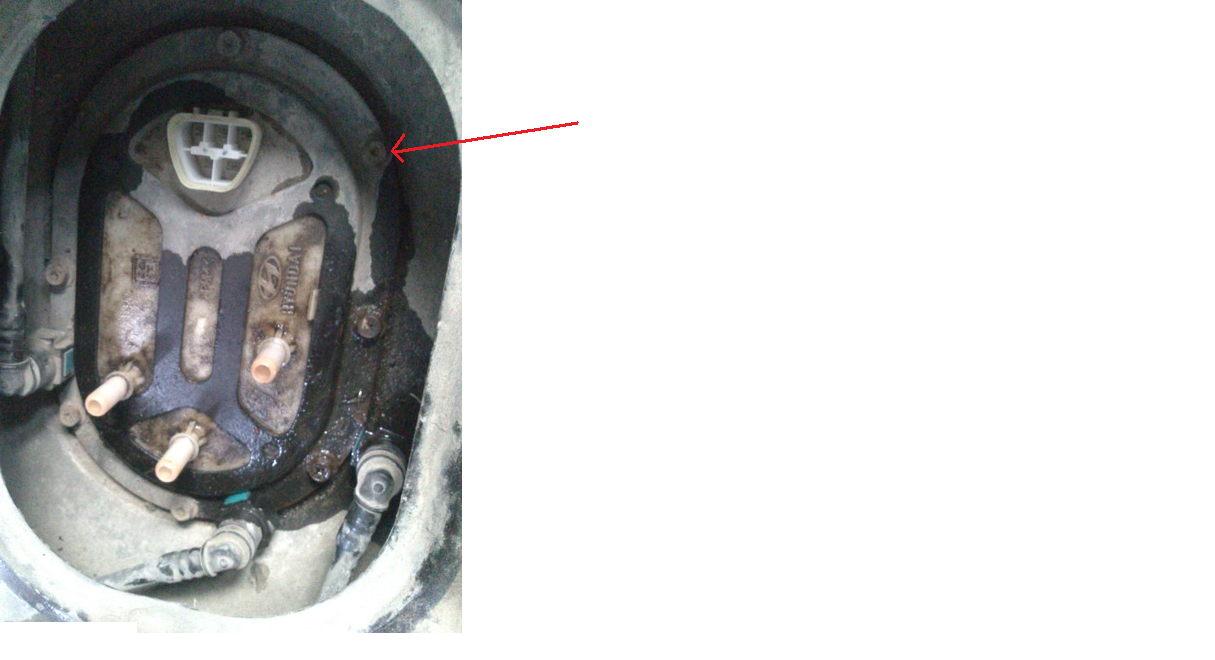

Baku okazało się że nie trzeba wyjmować. Jest dostęp od góry. Trzeba zdemontować tylny lewy fotel i w podłodze jest rewizja do pompy. Jest tylko jeden problem z którym nie mogę sobie poradzić. Mianowicie śruby w ilości 8szt którymi przymocowana jest pompa do zbiornika są całkowicie pordzewiałe i nie można ich wykręcić. Są one na śrubokręt gwiazdkowy a otwór "gwiazdka" w śrubie jest tak skorodowany że śrubokrętem tego nie ruszy bo od razu się obrabia.Śruby nie do ruszenia. Ma ktoś jakiś pomysł jak się dobrać do tej pompy?Czy wyjąć zbiornik i ciąć śruby?

Może dałoby dojść małym dremelem z małą tarczą. Tylko tak czy inaczej cały czas w zbiorniku jest paliwo. Tam nie ma śrubek są blachowkręty.
