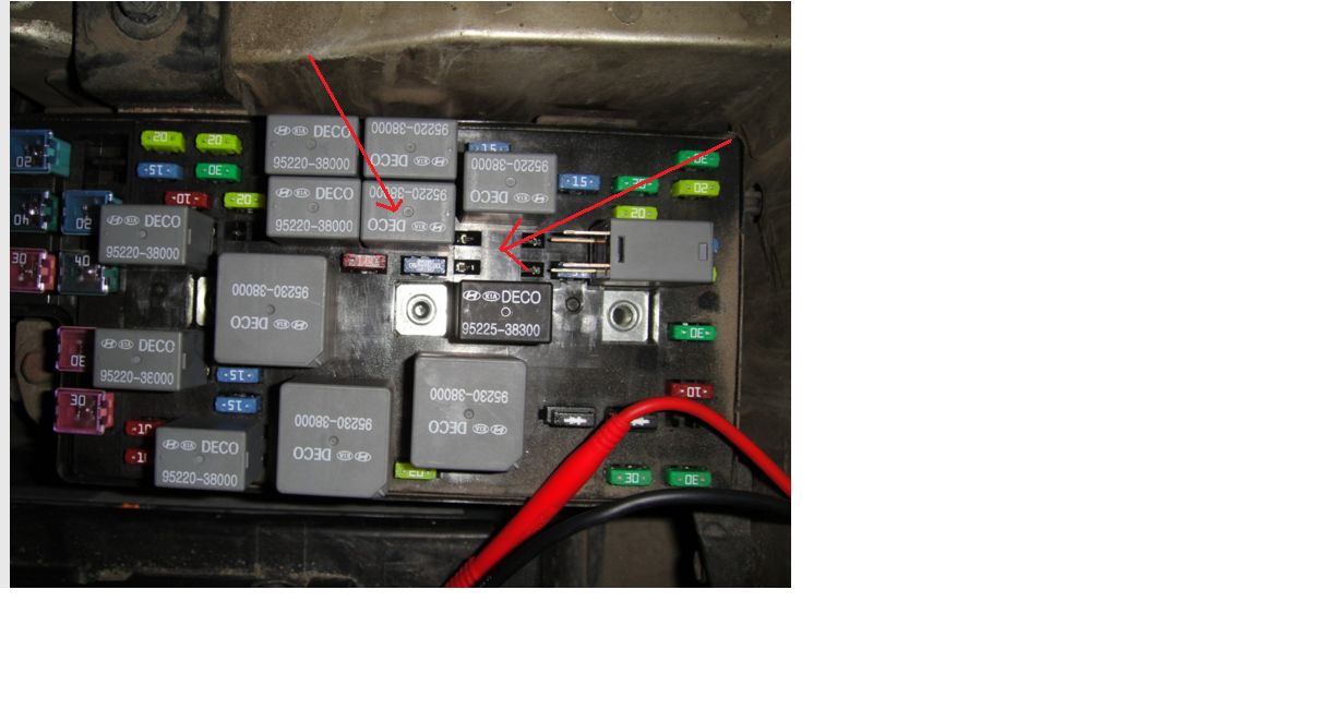

Na początek zamień miejscami przekaźnik od mijania (obok są takie same np. od wentylatora klimatyzacji).
termin21
Ok super, dziękuje za wyczerpujące info poparte zdjęciami.

Nie wytrzymałem i poszedłem teraz testować.
Pozamieniałem przekaźniki zgodnie z zaleceniami, ale nie przyniosło to efektów.
Pstrykając przełącznikiem przy otwartej masce słyszałem jak przekaźniki "tykają" więc pomyślałem, że może sprawdze te małe bezpieczniki pod deską i pod maską na głównej skrzynce. I co się okazało:
Pod deską bezpieczniki ok
Pod maską wszystkie mały były ok po za dwoma pozycja '22' i '24'
Zamontowałem nowe bezpieczniki i światła wróciły wszystko zaczęło działać, ale za sprawą nowego bezpiecznika pozycji 24, a po zamontowaniu bezpiecznika "22" samochód po zgaszeniu dalej pracuje, normalnie można było wyjąć kluczyk i pracował nie gasł, po zgaszeniu ze sprzęgła na biegu gasł i cały czas świeciły się ładowanie i zapłon, po zgaszeniu z biegu zapalał normalnie.
Wyjąłem pozycje "22" i jest wszystko ok.(zapala i gaśnie)
Podejrzewam, że od ile lat mamy auto od tego czasu, pozycja "22" już tam była spalona.
Pytanie co to za bezpiecznik i czemu taką głupią robotę robi ?
KOSMOS2011 bardzo Ci dziękuje za motywacje i porady.
Tutaj https://www.dropbox.com/sh/ybaia04xhb7w52c/AACWE1RPHnz8te383xI_Vsc-a?dl=0 masz schemat instalacji elektrycznej.
Bezpiecznik 24 jest od podświetlenia, a 22 czy działa u Ciebie klimatyzacja?
