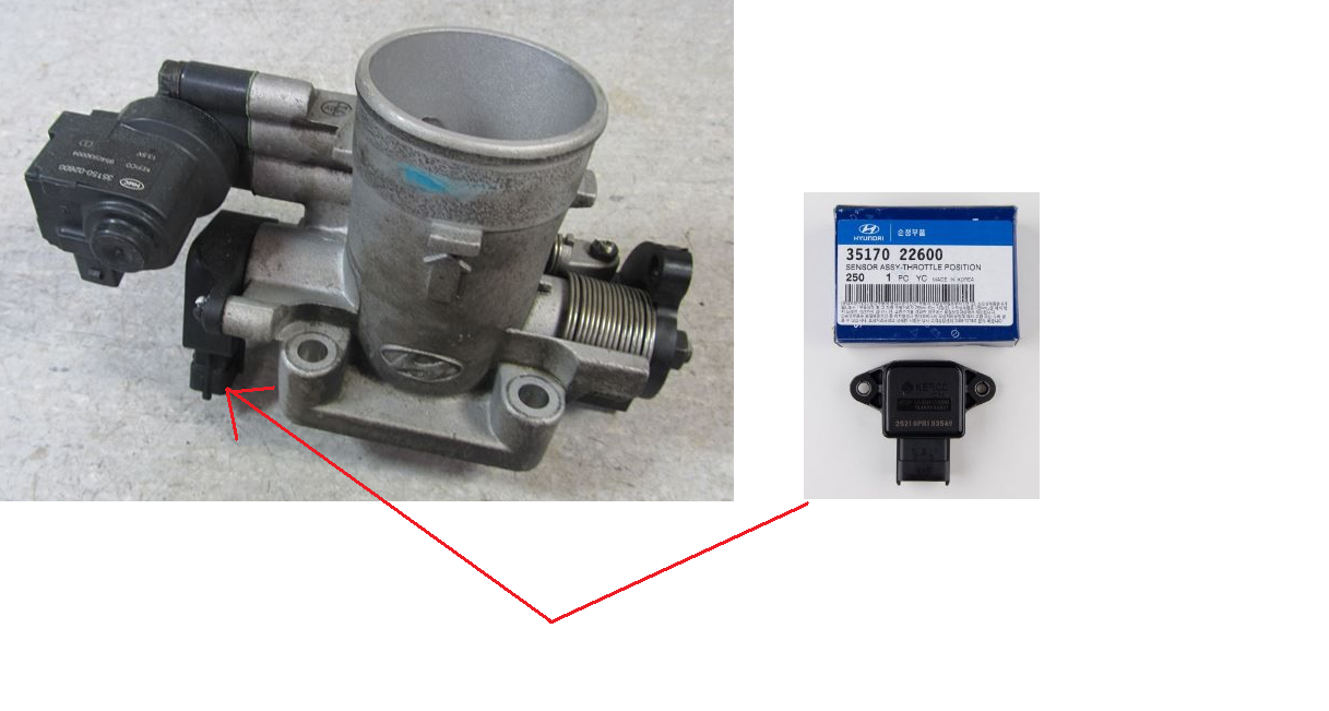

W moim Getzie 1.3 przy sprawdzaniu ELM327 Bluetooth i jakiejś aplikacji na tablecie, nie pokazywał wcale temperatury, natomiast maksymalne wychylenie przepustnicy było w granicach 80-kilku procent. To mogą być przekłamania aplikacji ScanMaster. Zobacz co zobaczy program jak odepniesz czujnik temperatury, natomiast sama przepustnica na znanym portalu aukcyjnym kosztuje naprawdę niewiele, można kupić podpiąć na krótko i sprawdzić wskazania.

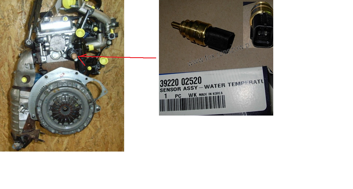

A gdzie szukać tego czujnika?
[Getz] Czujnik położenia przepustnicy oraz temp. silnika 1.1 benzyna

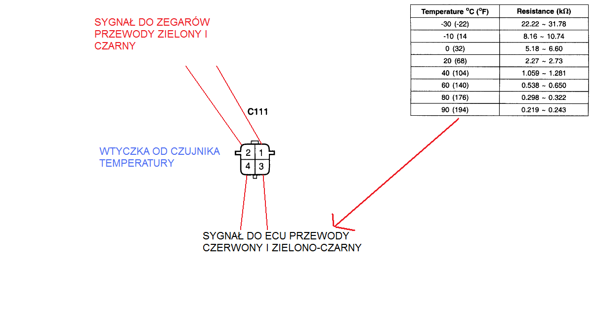

« Odpowiedź #3 dnia: 29 Marzec 2016, 22:50:29 »

Nie napisałem dokładnie - chodziło mi o to gdzie szukać czujnika temperatury silnika.
Ten od przepustnicy znalazłem - przy odłączeniu obroty po odpaleniu auta skaczą od razu na 3000 a później powoli zaczynają spadać. Nie mam niestety chwilowo miernika żeby sprawdzić rezystancję.
« Odpowiedź #5 dnia: 30 Marzec 2016, 19:26:27 »

Serdeczne dzięki kosmos. Jutro sprawdzę jeszcze na innym programie i zobaczę co pokaże po odłączeniu czujnika temperatury. A czy to z tym czujnikiem jest połączona wskazówka temperatury na desce rozdzielczej? Bo tam wydaje mi się, że jest ok - dosyć szybko dochodzi do połowy.
« Odpowiedź #7 dnia: 30 Marzec 2016, 22:03:17 »

czujnik temperatury: na zimnym silniku 3,5kOhma, po minucie pracy na jałowym ok. 1,7kOhma więc raczej jest OK. Sprawdzę jeszcze co pokaże komputer przy programie PCMSCAN.
