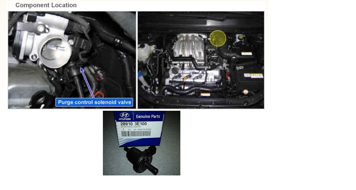

P0441: Evaporative Emission Control System Incorrect Purge Flow
Mam wrażenie, że wyskoczył na jeździe na wstecznym. Nie wiem czy to może mieć wpływ.
Ale wcześniej jak się pojawiły tam te to o ile dobrze kojarzę to również przy cofaniu.
Sprawdź wężyki które idą do i od zaworka PCSV.
szyszkin
Dzięki sprawdzę zaraz po powrocie.

@kosmos2011
Przeglądałem ten zaworek ale możesz coś dokładniej powiedzieć co mam z nim zrobić  :oops:
Bo jest i wężyki w nim są.
Dzięki i pozdrawiam
