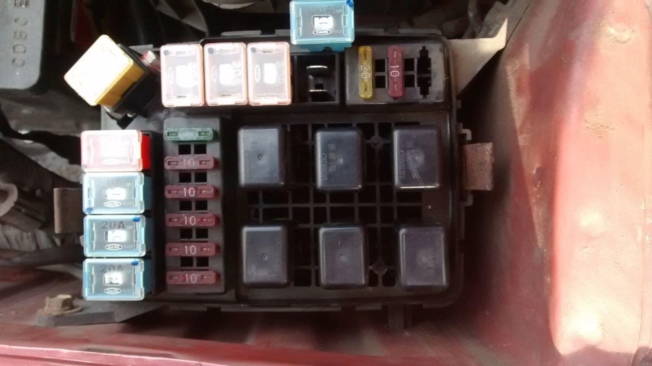

Wczoraj miałem problem z odpaleniem auta. Silnik kręcił, ale nie chciał odpalić. Po oględzinach pod maską okazało się, że przepalił się bezpiecznik 20A od ECU, po wymianie auto odpaliło. Krótko po tym okazało się, że auto nie gaśnie po przekręceniu kluczyka. Mogę wyciagnąć kluczyk ze stacyjki, a auto nadal pracuje  :-/
Po próbie zdiagnozowania problemu, okazało się że jeden przekaźnik (taki przykręcony osobno) o oznaczeniu 39160-22030 powodował problem. Co ciekawe bez niego auto normalnie gaśnie i odpala.
Pytanie, czy coś może się dziać z autem jeżeli nie wymienie tego przekaźnika (pytanie czysto teortyczne, ponieważ zakupie taki nowy) oraz czy po drodze znajduje się jeszcze coś, co mmoże powodować, że ten przekaźnik pozostawał w pozycji ON? Zastanawiam się, czy po prostu wina leży po stronie tylko tego przekaźnika, a może jest on sprawny, tylko stało się coś innego. Dodam, że po przekręceniu kluczyka do pozycji zaplonu (bez odpalenia) i wyłączenia przekaźnik ten działał i wyłączał się.

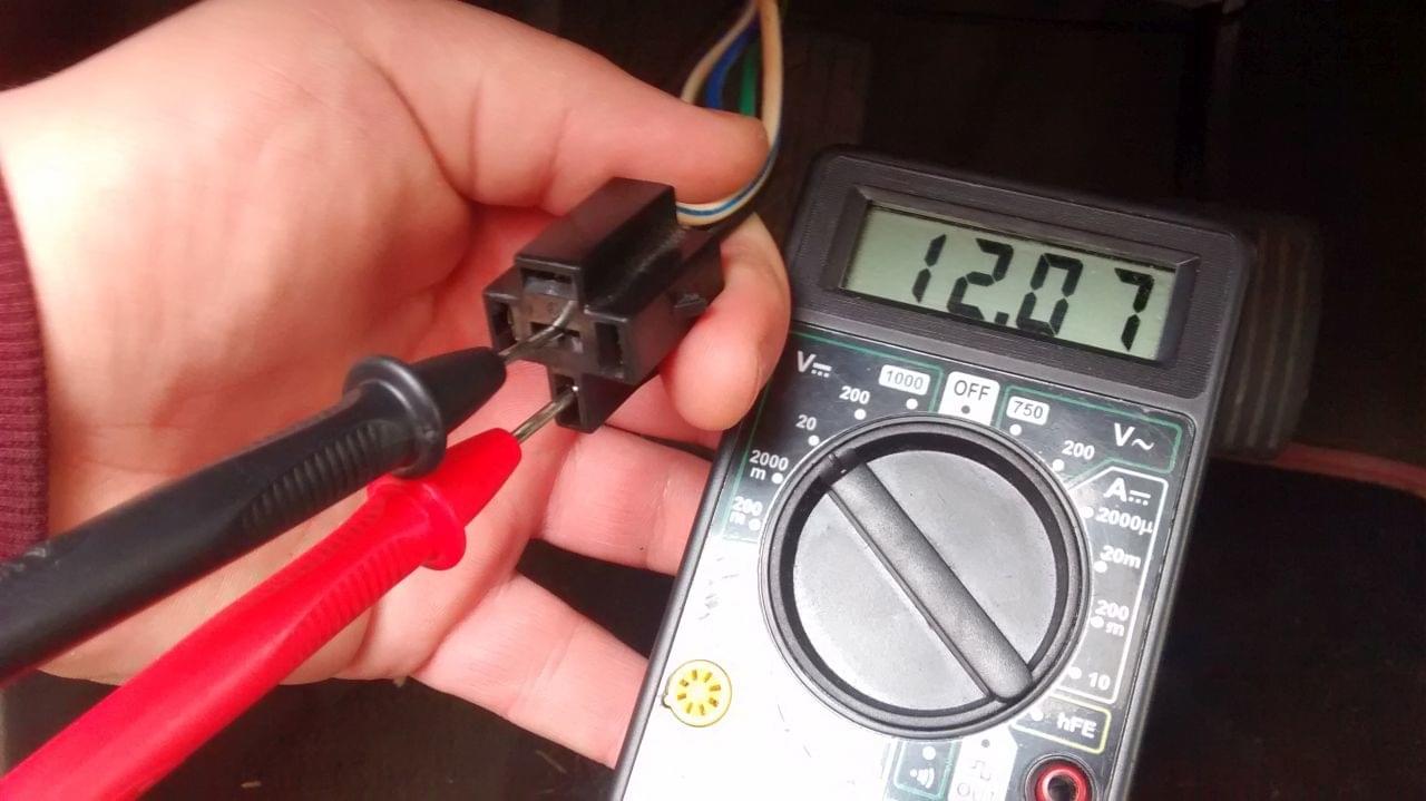

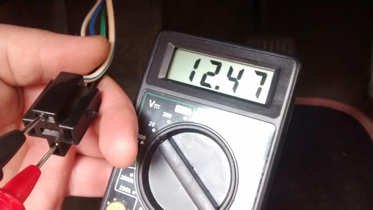

Dziś kolejna przygoda. Poszedłem do auta sprawdzić tą kostkę. Auto znowu nie chciało odpalić jak opisywałem w pierwszym poście. Sprawdziłem bezpiecznik od ECU, okazało się ze jest sprawny. Po kilku przekręceniech kluczyka, zapaliły się kontrolki i auto zapaliło
Sprawdziłem tą kostkę, kable nigdzie nie są uszkodzone, na moje nieszczęście idą one głębiej i niestety nie miałem już dostępu to nich. Sprawdziłem miernikiem (bez włożonego kluczyka) ową kostkę i zastanawia mnie fakt, czy po mimo braku kluczyka w stacyjce powinno być napięcie na pinach 1-5 i 5-3 jak wcześniej pisał kosmos2011?
Żeby było jeszcze zabawniej, wyciągłem ten sam bezpiecznik, który spalił mi sie wcześniej czyli 20A oznaczony ECU, co ciekawe auto bez tego bezpiecznika działało, oplaliło, zgasiło się bez problemu

Na pinie 5 zawsze jest napięcie (na schemacie HOT AT ALL TIMES), a piny 1 i 3 są złączone i po połączeniu tam powinno być 12V.

Mierzenie między 1/3(połączone ze sobą) a 5 zawsze ci da napięcie, bo mierzysz między stałym zasilaniem, a odbiornikami, czyli wieloma połączeniami do masy. Miernik elektroniczny w takim wypadku zawsze pokaże różnicę potencjału.
