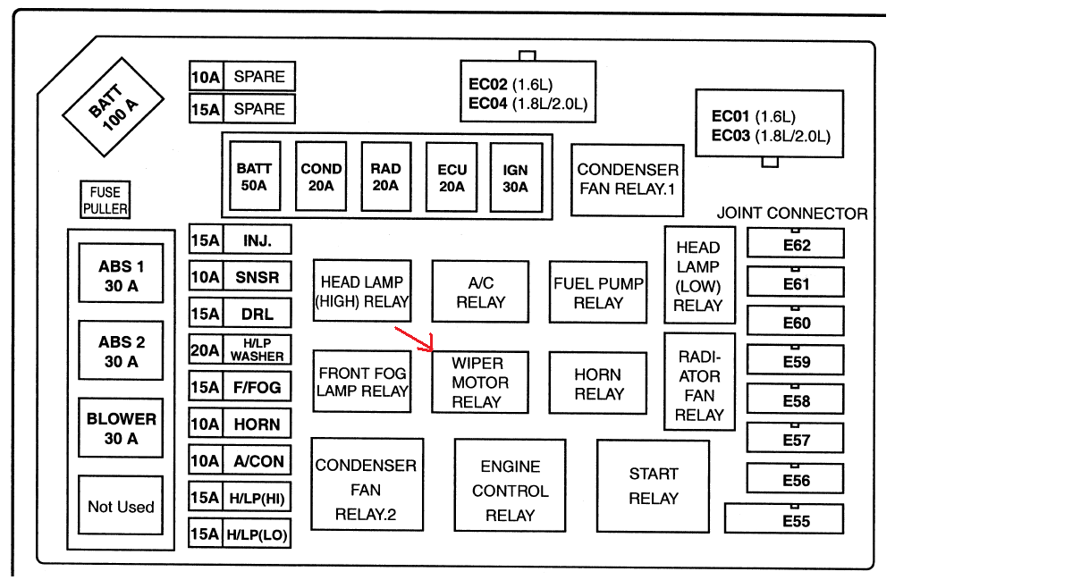

« Odpowiedź #3 dnia: 29 Styczeń 2016, 20:15:14 »
Sprawdź jeszcze przekaźnik 95225-38050 jest w skrzynce w komorze silnika http://allegro.pl/kia-hyundai-przekaznik-95225-38050-bialy-deco-i5547907680.html

« Odpowiedź #4 dnia: 02 Luty 2016, 07:24:21 »
Dzięki Kosmos2011. Nie mam pojęcia co to było, ale o dziwo wczoraj i dziś wycieraczki działały normalnie. Jedyne co zrobiłem to znalazłem moduł ETACS i docisnąłem wtyczkę, ale po tym zabiegu nie sprawdzałem. Wprawdzie wątpię, że dociśnięcie coś pomogło, ale gdzieś co widać nie styka a wilgoć ułatwia przewodzenie. Jeśli problem się powtórzy na sucho to sprawdzę przekaźnik i całą resztę.
