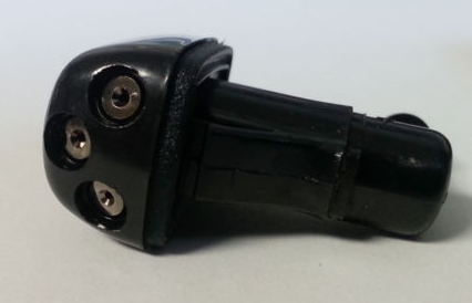

Od momentu zakupu jednym z mankamentów jest słabe działanie spryskiwaczy.
Płyn leje się równomiernie w dobrej ilości ale dość nisko. Na 1/3 wysokości szyby.
Jak samochód stoi nie ma problemu. Niestety przy wyższych prędkościach płyn leci na wycieraczki :(
Czy TTTM czy też jest gdzieś problem? Niestety wychodzi na to że dysze nie są regulowane. Może to problem pompki? Jak jest u Was?

Próbowałeś za pomocą szpilki bo ze zdjęć widać że dysze są okrągłe i te w odróżnieniu od prostokątnych były regulowane.
Oczywiście próbowałem. Szpilka wygięta  :lol: a nic nie dało

Potwierdzam, że płyn leje się przy jeżdzie dokładnie tam gdzie powinien - czyli na szybę :) Mniej więcej na środek. Proponuję sprężone powietrze - działa cuda:) A w tych marketowych płynach to często syf zalega...

Dzięki za radę. Przedmuchałem i jest lepiej. Dwie słabsze dysze spróbuję jeszcze przetkać cieniutkim drucikiem.Powinno być dobrze  :-D
