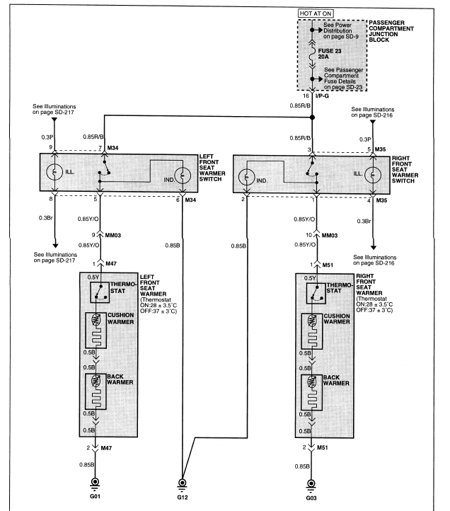

Witam. Elantra 2001r z podgrzewanymi fotelami przód. O ile kierowcy działa bardzo dobrze - tzn. wyczuwalnie to pasażera już kompletnie. Prześledziłem włącznik - działa. Wiązkę do fotela aż do samej wtyczki pod fotelem - i też działa. Napięcia jest podawane i przerywane przez włącznik.
Co dalej ? Martwi mnie sprawa tego typu gdyż te fotele mają dwie maty - padły by jednocześnie ? Wcześniej chyba pojawiłoby się jakieś zwarcie lub coś podobnego.

Termostat, mata oparcia i siedziska są połączone szeregowo więc gdy jedno padnie nie działa nic.

Hmmm, czyli jeszcze dowalili tam termostat. No dobrze, sprawdzę w takim razie miernikiem na zimno czy jest tam chociaż jakiś opór. Jeśli nie ma to pierwszy na drodze jest ten termostat.
Jeśli tak - to gdzie zamiennik dostać tego hmm.

termostaty raczej nie padają. przeważnie pęka/przepala się przewód "pod pupskiem"  :mrgreen: . zdejmij poszycie i będzie widać lub czuć pod palcami przerwany przewód grzejny. ale najpierw miernik w łapę i sprawdź czy ma jakiś opór czy po prostu jest przerwa w obwodzie. maty naprawia się  :-P

Tak. Ale zastanawia mnie dlaczego nie grzeje ani jedna mata. A są dwie - siedziska i pod plecami.
Ahhh już wiem - są połączone szeregowo. A myślałem, że równolegle.
