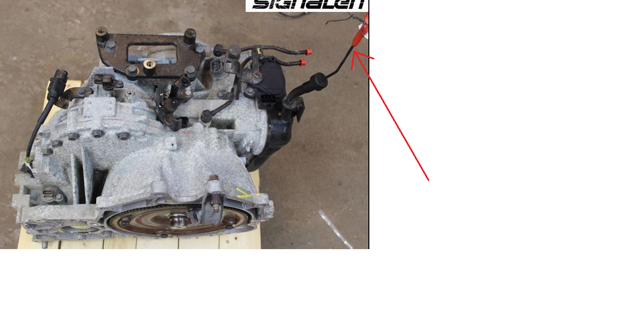

« Odpowiedź #86 dnia: 11 Luty 2016, 20:10:38 »
Myślałem że już wszystko o wewnętrznym filtrze napisaliśmy.
Filtr jest dostępny tylko po rozpołowieniu skrzyni po wcześniejszym jej demontażu z auta na YT jest film jak to zrobić.
Kiedyś były montowane do Hyundaja ASB gdzie dostęp był po zdjęciu miski, ale to stare czasy.

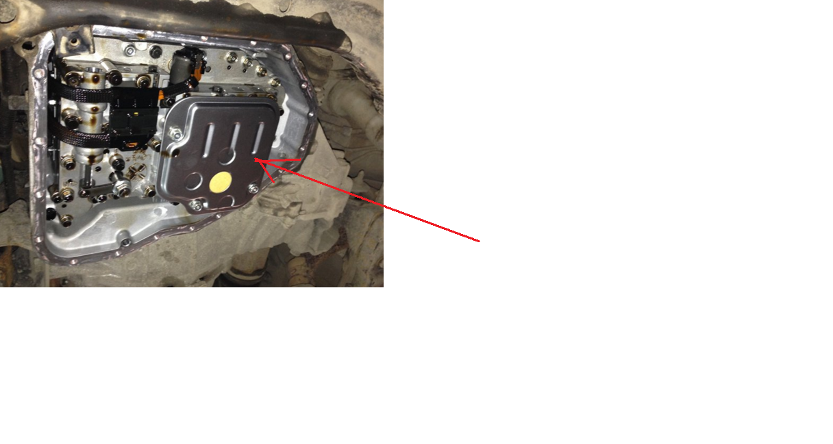

« Odpowiedź #88 dnia: 11 Luty 2016, 22:32:53 »
Mała korekta w i30 filtr jest pod miską olejową ASB.

  • Wiadomości: 540
[Santa Fe SM] Olej do automatu
« Odpowiedź #89 dnia: 12 Luty 2016, 07:40:13 »
O tym, że filtr jest wymienny tylko przy remoncie skrzyni słyszałem od dawna i tak samo w tym wątku o tym pisaliśmy. Tyle, że ziarno niepewności zasiał we mnie mechanik, który stwierdził, że przy wymianie oleju warto wymienić od razu ten filtr. Do tego widziałem u niego na stole dwie rozebrane skrzynie automatyczne (zajmuje się również tego typu naprawami) i obie miały miski olejowe... W sumie szkoda, że w Santku nie da się tego filtra wymienić bez tak drastycznej operacji, jak rozbieranie skrzyni.
