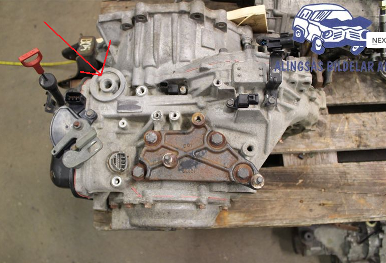

Czyli muszę sprawdzić czy na obudowie mam filtr....A jak nie ma too trzeba rozbierać skrzynię??A jaki olej do mostu tylnego?
[Santa Fe SM] Olej do automatu
« Odpowiedź #65 dnia: 16 Październik 2015, 18:28:46 »
W ASB które posiadasz nie ma już możliwości założenia filtra zewnętrznego.
Rewizja skrzyni oznacza jej rozbiórkę i wtedy wymienia się filtr wewnętrzny. Gdy nie rozbierasz skrzyni nie wymieniasz filtra.
