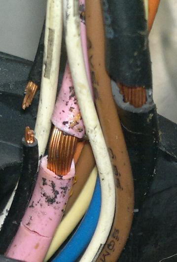

Jestem po diagnozie. Lampa LED jest sprawna.
Uszkodzona wiązka przewodów idących do klapy po lewej stronie.
 :idea:

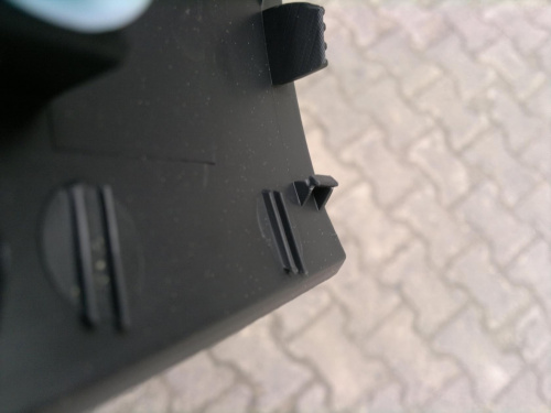

Dostałem się do kostki łączeniowej przy trzeciej lampie STOPu.
W tym celu trzeba było odczepić środkową listwę plastikową, która jest na zatrzaskach.
Gdziekolwiek wkładamy palce i ciągniemy.
Uwaga na zaczepy które są po zewnętrznej stronie środkowej listwy.
Naderwałem je oba. Po zamontowaniu wydaje się to bez znaczenia.

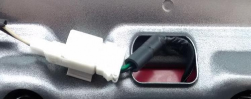

Przy lampie STOP jest kostka łączeniowa do której dochodzą dwa cienkie przewody w kolorze czarnym i białym.
Okazało się że na konektorach jest błądzące napięcie 0-3V.

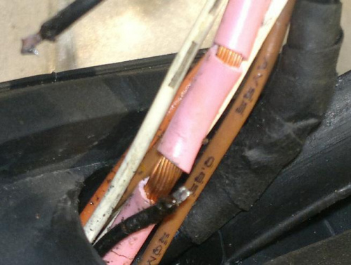

Ściągnąłem gumowy przegub, który jest po lewej stronie klapy bagażnika.
Jest tam wiązka przewodów.
Okazało się że cienki czarny przewód jest zerwany.
Dodatkowo izolacja dwóch grubych przewodów jest popękana w kilku miejscach, jest uszkodzona i widać gołe żyły przewodów  :!:   :shock:
Zaizolowałem taśmą izolacyjną samowulkanizującą.
Zerwany cieńki przewód zlutowałem i zaizolowałem. Zbyt dużo luzu na przewodach nie ma :(
Trudna robota, dla cierpliwych z cienkimi palcami  :-?
Po naprawie światło STOP działa  :!:
Koszt nowej lampy STOPu ~300zł - nie było to konieczne.

Zwykle takie sytuacje występują gdy "nasi tam już byli" i nie zostawili właśnie luzu/zakładki z kabli przez co przy otwieraniu klapy kable są ciągnięte/rozciągane. Wtedy tak ładnie równo pęka izolacja na przewodach. Ten cieńszy z racji mniejszego przekroju został urwany, reszta została tylko pozbawiona izolacji na odcinku który się rozciągał.
Także sytuacja będzie mogła lubieć się powtórzyć zapewne. Trzeba zastosować w klapie dłuższe przewody i połączyć na odcinku gdzie nie będą narażone na zginanie, rozciąganie.
