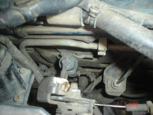

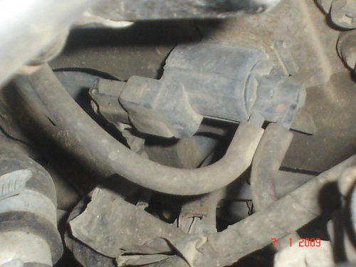

Witajcie zapaleńcy w Nowym roku życze wam Bezawaryjnych podróży i obniżek cen Paliw. wracając do tematu, zaczne od tego że sprzedałem ;( moją wierną toważyszke Lantre i nowy właściciel ma znią mały problem <co?> raz pali raz nie :oops: . Przed sprzedażą ,została wymieniona cewka zapłonowa ze względu na zdiagnozowanie braku iskry. Na nowej cewce odpaliłem i nie miałem żadnych problemów,przejechałem 150 km auto było wielokrotnie gaszone i odpalane. Iskra była cały czas teraz jest tak silnik kręci i raz iskra jest raz jej nie ma, na wejściu do cewki prąd jest na wyjściu z niej też. :> Kopułka wymieniona 1,5 roku temu świece roczne kable roczne, dziwne jest to że jak odpali to za 1 razem a jak nie to zalewa świece ;/ ( mokre od paliwa), auto jak chodzi potrafi samo zgasnąć i już nie odpalić tego dnia tylko z rana następnego. Przy przekręceniu zapłonu dziwnie strzela część ze zdjęcia.
 <pomocy> Proszę o pomoc w zdiagnozowaniu usterki. Pozdrawiam Taj

Cytat: "Tajniaczek"
Nie widzę zdjęcia :roll:

Cytat: "BartBartez"
Nie widzę zdjęcia
Już poprawiłem ;-)

Tajniaczek PT czyli tranzystor mocy. Pewnie niedługo bedzie tak, że nie będzie wcale iskry. Z którego roku lantra była?

To chyba nie jest PT.
Wygląda na jakiś elektrozawór podciśnienia

To na zdjęciu to elektrozawór podciśnienia, a to co nawala i p[rzez co nie moze odpalic, to PT

Lantra Jest z 1992 roku silnik 1,5 Grześik czy to jest ten tranzystor mocy ??
Czy to małe to tranzystor?
Grzesik czy ty wymieniałeś ten tranzystor mocy ?? Jeżeli tak to ile może kosztować to cudo ?? czy możecie rozwinąć skrót PT <czytaj>
