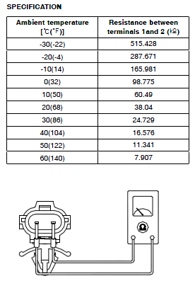

Witam,mam podobne objawy,do tego dochodzi bzdurne wskazanie temp zew. 23st przy 12 wg termometru rtęciowego.moje pytanie to gdzie znajduje się czujnik temp. zew. i jak się do niego dostać ?

Witam, wymieniłem czujnik temp zew. i nadal pokazuje plus 12 st (czujnik nowy oryginał).Czy ktoś przerabiał podobny temat, może gubi sygnał po drodze, gdzie szukać  przyczyny skrzynka bezp. , przewó czy coś jeszcze?

« Odpowiedź #14 dnia: 27 Listopad 2015, 18:23:22 »
Czy stary czujnik też pokazywał 12 stopni?
Co pokazuje wyświetlacz gdy całkiem odepniesz czujnik?
Sposób sprawdzania czujnika.
