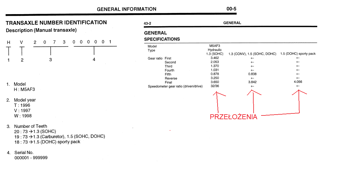

Więc teraz pytanie - czym różni się skrzynia HT1973 od HV1973 ? Obie skrzynie ze zdjęć wyglądają tak samo, identyczna ilość i umiejscowienie śrub mocujących, identyczny sposób wysprzęglania. Może ktoś wie ?

H oznacza że jest to model skrzyni M5AF3, następna litera datę produkcji X-1999, V-1997, T-1996, W-1998 i 1973 przełożenie przekładni głównej 19:73= 3,842.Numer sześciocyfrowy  na końcu to numer fabryczny. Reasumując skrzynia HT1973 (jest z 1996) będzie pasowała do Twojego auta. Łapa łożyska wyciskowego była stosowana od 20.05.1996. W skrzyni HS z 1995 są jeszcze zastosowane "widełki".
Strona 3 http://hyundaiklub.pl/forum/dload.php?action=file&id=99
