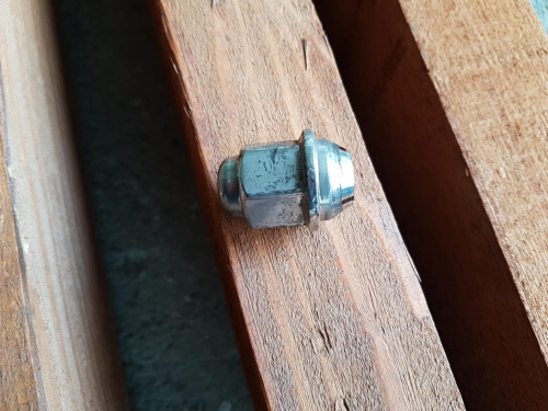

« Odpowiedź #49 dnia: 29 Styczeń 2018, 09:44:35 »
ok dzięki za odpowiedź,
jeszcze dopytam, ale na zdjęciu poniżej przedstawiłem nakrętki jakie posiadam w komplecie z felgami stalowymi, identycznie wyglądają te wystawione na aledrogo do alu.
chyba, że tu już w kwestii jest rozmiar itp.

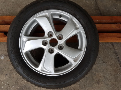

witam wszystkich!
chciałem dopytać o kwestie śrub do kół bo w tej chwili mam stalówki 15" a na lato zakupiłem sobie alu 16" i pytanie o śruby, ponieważ te które mam teraz wydaje mi się że mogą pasować do tych alu ale nie chce ryzykować i wolę dopytać.
Poniżej zdjęcie śrub jakie mam i alu jakie zakupiłem
Offline jareckialfa
  • Wiadomości: 414
[i30] Felgi i opony i30 2013 - prosze o pomoc
« Odpowiedź #59 dnia: 15 Marzec 2018, 13:45:54 »
do alu są inne śruby niż do stalówek, więc musisz dokupić dodatkowy komplet śrub do tych alumów
