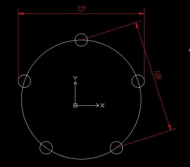

Proszę o informacje odnośnie rozstawu śrub mocujących w I30 wagon rok produkcji 2016 bo mam problem z znalezieniem felg stalowych do tego modelu. Obecnie mam aluminiowe 205/55 R16. Szukam R15 na zimę. Znalazłem felgi stalowe do I30 ale rozstaw śrub 114,3mm, a mój rozstaw po dokonaniu pomiaru wynosi 108mm. Czy występują takie felgi stalowe o rozstawie 108mm?

Jak zmierzyłeś średnicę ?
Od śruby do śruby będziesz miał zły pomiar bo otwory nie są symetryczne.
Na bank masz 114.3 - chyba ze to jakiś cudak jest.

Wydaje mi się że są równomiernie rozłożone... odległość kaźdej sąsiadującej śruby jest taka sama.
Mierzone od środka jednej do środka przeciwległej jednej bądź drugiej. Nie ma siły - równe 108mm... jak ma być 114,3 to jest 5mm różnicy, aż takiego błędu pomiarowego suwmiarka nie ma.

ale mierząc rozstaw śrub niezależnie od sposobu nigdzie mi nie wychodziło 114,3mm stąd ten temat... uważam że od tego to forum chyba jest... aby pomóc... kolega wrzucił zdjęcie... rozstaw śrub 109mm i wszystko jasne.
Podałeś link do stronyi gdzie jest podany rozstaw śrub 114,3mm ja biorę suwmiarkę, mierze między śrubami wychodzi mi 109mm

« Odpowiedź #10 dnia: 05 Styczeń 2017, 21:00:14 »
Cytat: "lukasz_1410"
wrzucę ci jeszcze jeden rysunek i pomyśl logicznie nad tym co napisałem: rozstaw śrub nie jest symetryczny
określenie rozstaw śrub jest trochę mylące bo de facto powinno się mówić średnica podziałowa śrub

Określenie "rozstaw śrub" przy pięciu sztukach faktycznie może wprowadzać w błąd jednak każdy wie o co chodzi... być może śruby względem siebie nie są symetrycznie ułożone co nie zmienia faktu, że są równomiernie rozłożone po okręgu... co kąt 72 stopnie... - muszą być równomierne - wibracje przy dużych prędkościach, wyważanie przez wulkanizatora itd.
Mimo wszystko wyjaśniło się skąd 114,3mm

Na Twoim czarnym rysunku w jednym przypadku mierzysz między środkami otworów (po prawej), w drugim przypadku (na górze) mierzysz odległość na zewnątrz otworów - wynik MUSI być inny. Rozstaw otworów to odległości pomiędzy środkami - nie mówmy tu o symetrii, bo otworów jest pięć. Odległości pomiędzy otworami są jednakowe, inaczej trzeba by było zakładać koło tylko w jednej określonej pozycji, a tak nie jest.
Średnica podziałowa zaś jest z innej bajki - jest to jeden z parametrów opisujących gwinty.
