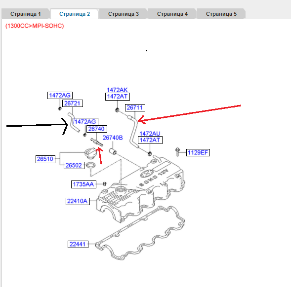

Witam, u mnie w getz 1,3 pod pokrywą zaworów jest dużo syfu czarnego, zbitej czarnej mazi. Chciałbym wiedzieć czy jest sens stosować płukankę, czy lepiej nie ruszać? Mam obawy czy odklejający sie syf nie zapcha kanałów olejowych. Ogólnie sam silnik pracuje równo i cicho,zawory nie klepią.
[Getz] Getz 1.3 benzyna, przebieg 140k+ bierze olej
« Odpowiedź #9 dnia: 02 Grudzień 2016, 22:48:37 »
Mam ten sam silnik trochę starszy, ale przebieg 145 tyś km i niestety poprzednia właścicielka za ASO lała 10W40. To co jest na wewnętrznej stronie pokrywy w jakimś stopniu usuniesz mechanicznie płukanka nie da rady. Nowa uszczelka pokrywy numer 22441-22613 tylko oryginał inne będą po dwóch latach przeciekać. Dokręcanie śrub pokrywy z wyczuciem tak ledwo co parę kilometrów późnej trochę dociągnąć. Silikon tylko w miejscach gdzie uszczelka przechodzi w półkole.
Przy okazji wyczyść dwa wężyki i zaworek odmy (tylko w jedną stronę przepuszcza powietrze)
Jeśli chodzi o czyszczenie to jest konieczne bo widać że ktoś oszczędzał.
Przeczytaj ten temat  http://nissanzone.pl/viewtopic.php?t=13837&start=0 i najlepiej zastosuj podwójne płukanie LM Engine Flush PRO-LINE i następnie Comma Engine Flush.
Jeśli chodzi o olej to 5W40.
Filtr tylko oryginał 26300-35503 lub 26300-35503 bądź Knecht 0C205, Mann WK811/80.
