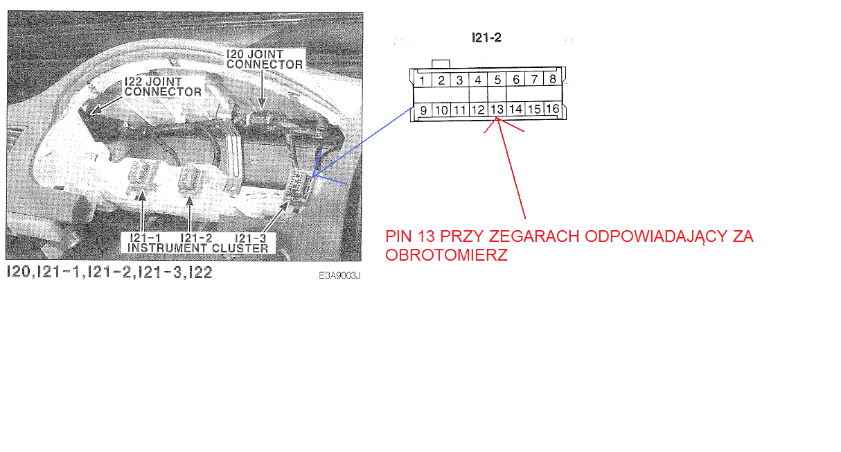

Chodziło mi że jedyne elektryczne rzeczy w manualnej skrzyni biegów to czujnik od prędkościomierza i włącznik wstecznego.
Sprawdź kostkę przy zegarach. Na pinie 13 jest sygnał do obrotomierza pewnie potrzebny będzie oscyloskop. Jeśli tam będzie ok to zostają zegary.
