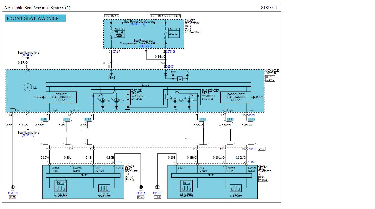

zdjęcie nr4 podłączenie pinów domyslam się że do podgrzewania są piny 1-4 i 15-18 wg zdjęcia, ale nie wiem co gdzie podłączyć
zdjęcie nr 3 posiadam taka skrzynkę jest w nej bezpiecznik założony tylko nie wiem w którym złączu i pinie go szukać?

Tak na początek wg. vin nie masz wiązek z obsługą podgrzewanych siedzeń więc trzeba będzie dorobić tak ok 12 przewodów.

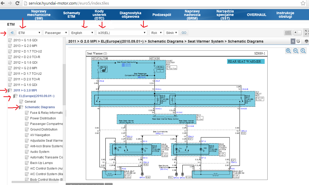

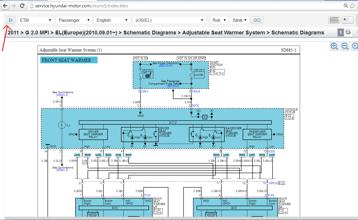

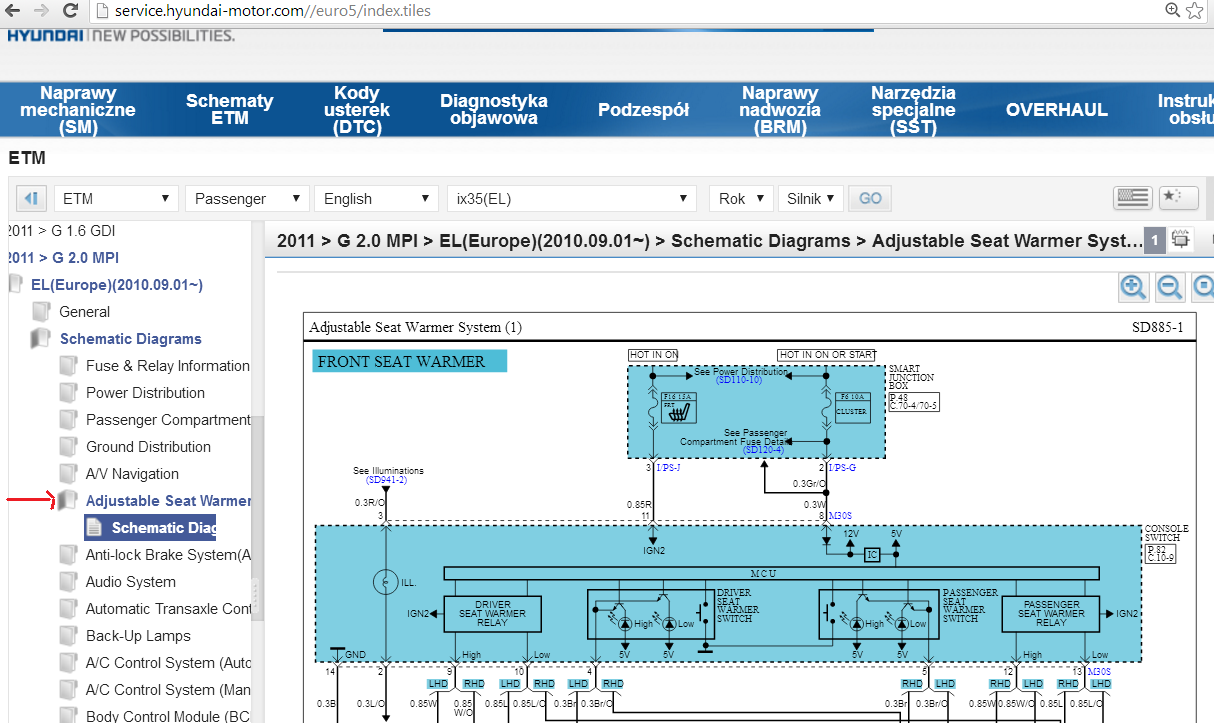

Tak wygląda schemat połączenia podgrzewanych siedzeń.

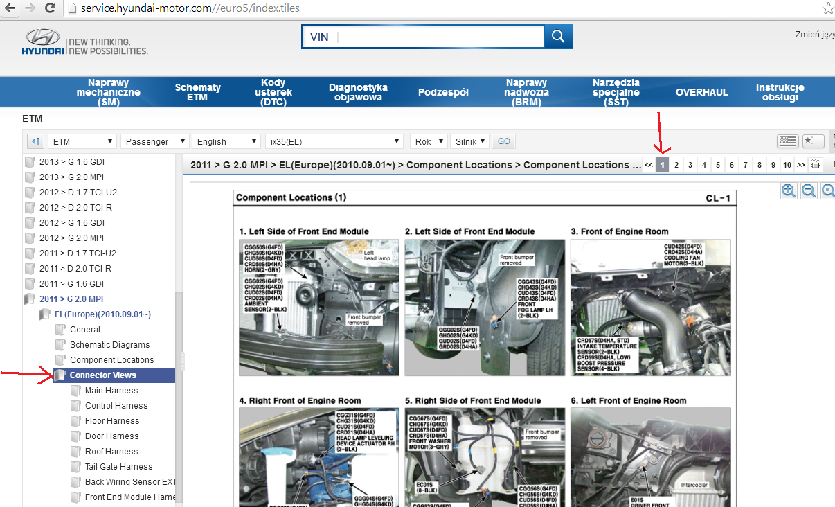

Na odwrocie skrzynki bezpieczników są dwa złącza I/PS-G i I/PS-J gdzie wychodzi zasilanie na przełączniki.
Gniazdo w obudowie przełączników.
