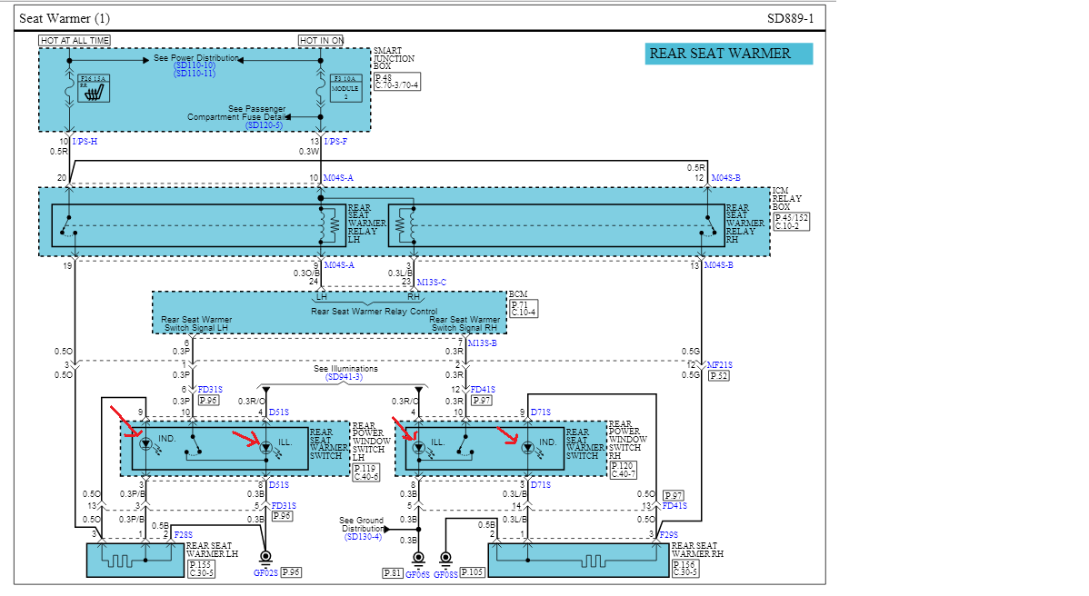

poniżej przedstawiam schemat ideowy podłączenia jak bym chciał to zrobić nie wiem na ile jest to możliwe, ale o wynikach i ewentualnych etapach montażu (może ktoś jeszcze będzie chciał zamontować) poinformuje później w miarę rozwijania się sytuacji. Jeśli ktoś ma jakiś pomysł albo wiedze na ten temat proszę o posty ja jestem amatorem i mam nadzieje że coś tam potrafię a pomoc napewno się przyda. z góry wszystkim dziękuje za pomocne posty.

poniżej schemat dla innych amatorów i zdjęcia do pomocy.
uwagi Złącze MF31S można pminąć i poprowadzić kable bezpośrednio do złączy F13S i F14S

Żeby ktoś przeczytał to co dopisałeś do postu [ Dodano: 2016-11-06, 12:16 ] [ Dodano: 2016-11-06, 13:31 ] [ Dodano: 2016-11-09, 13:38 ]  w momencie gdy Twój post jest ostatnim w temacie musisz:
Po dopisaniu poprzez funkcję odpowiedź trzeba wejść w edytuj (z prawej strony postu) zaznaczyć całą treść postu, następnie iksem koło edytuj trzeba skasować cały post i na końcu poprzez odpowiedź należy wkleić całą treść i ponownie wysłać. To co zrobiłeś dotychczas powoduje że post wyświetla się jako przeczytany i nikt nie wie że coś dopisałeś.
Na schemacie przy każdym przewodzie jest podana grubość np. 0,85 L oznacza kolor niebieski przekrój 0,85 mm².
Sposób podłączenia podświetlenia przycisków opisana jest w schematach w dziale 2011 > G 2.0 MPI > EL(Europe)(2010.09.01~) > Schematic Diagrams > Illuminations
Najłatwiej podświetlenie podłączyć od podświetlenia zapalniczki M40S pin 6 i 5

wstawiam jeszcze jeden schemat z podłączeniem styczniów. akurat takie były w zestawie.
nie mam pewności co do zasilania przycisków wychodzących z gniazd 4 i 5 ale tylko tak wszystko działa. w originale pewnie są inne styczniki z czujnikiem temperatury i do tego pewnie są te dwa przewody. na razie wszystko podłączyłem na "sucho" tzn w domu i działa. A kolory kabli nie są zgodne ze schematem po prostu takie miałem. Jeśli ktoś mądrzejszy rzucił okiem na poprawność schematu byłbym wdzięczy. A potem to już tylko montaż.

« Odpowiedź #22 dnia: 22 Październik 2019, 14:21:16 »
Witam!
Zamontowałem w mojej żony samochodzie tak jak na twoim schemacie yankes-s grzeją aż miło :mrgreen:
