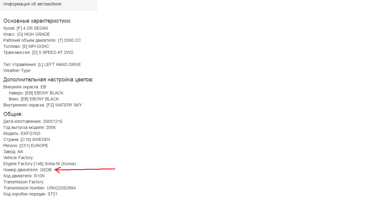

[Sonata NF] Drgania pod pedałem hamulca
« Odpowiedź #3 dnia: 24 Sierpień 2016, 19:10:19 »
Napisz co wyświetla się w tym miejscu jak na zdjęciu poniżej.
Czy świeci się lub migała kontrolka od ABS?

Номер двигателя: G4KA6441791
Kontrolka ABS nie migała.
« Odpowiedź #5 dnia: 24 Sierpień 2016, 19:36:08 »
Jedna sprawa się wyjaśniła masz silnik G4KA, a nie G4BP. Napisz na PW do Administratora (czerwony nick) o poprawę profilu.
