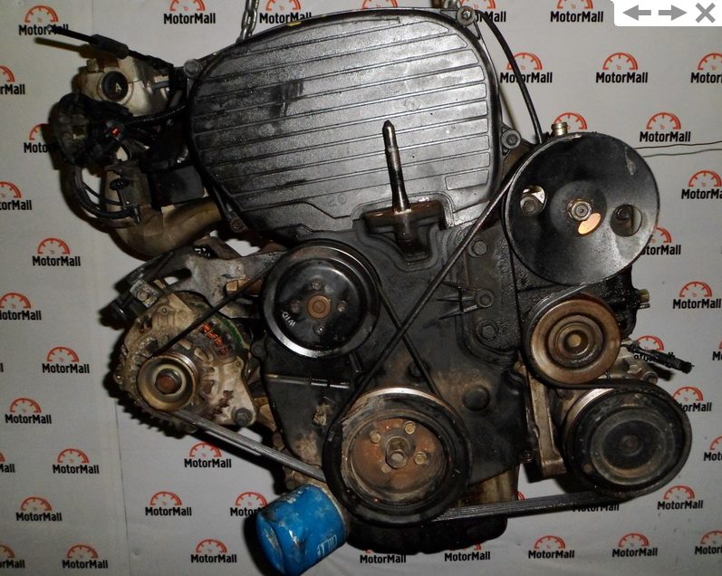

Chciałbym się dowiedzieć jaki powinienem kupić pasek na alternator, na allegro znalazłem taki:
jednak właściciel firmy nie jest pewny czy będzie na 100% odpowiedni.
Mój jest na tyle zużyty, że nie jestem w stanie odczytać symboli. Na silnik to 5pk, ten na alternator jest delikatnie chudszy
Sonata 2004r, 2.0 benzyna

Rozmiar paska to 4PK 940, 942, 950, 938. Oryginalny pasek (25212-38001) jest firmy Dongil-Bando, szukaj firmy Bando Japan.
http://hyundai.epcdata.ru/sonata/28205/engine/nasos_ohlajdayushey_jidkosti-2525111/privodnoy_remen-25212A/

Oryginał ma 945 mm. Pasują wszystkie o podobnym wymiarze ( pasek jest napinany)
Model EF był w produkcji od 1998 do 2004. W 2001 dokonano FL (m.in światła okular, tylna klapa) i dodano oznaczenie EU4. Na forum dla rozróżnienia funkcjonują obydwa oznaczenia.
Mała historia Twojego auta.
http://koreacat.ru/hyundai/vininfo/KMHEN41BP4A926770/303708/
Pasek napędu wspomagania kierownicy i sprężarki klimatyzacji:
Z klimatyzacją 57170-38010 5PK1393 +/- 5mm, rolka napinająca pasek 57212-38100 lub samo łożysko 6006 2RS
Bez klimatyzacji 57170-38000, 5PK1110 +/- 5mm, rolka napinająca pasek 57216-3A000 lub samo łożysko chyba 6203 2RS
