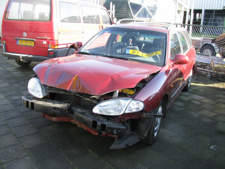

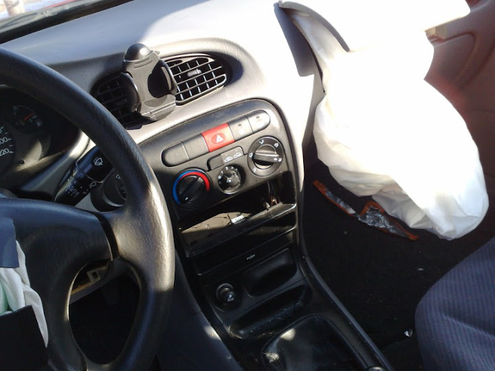

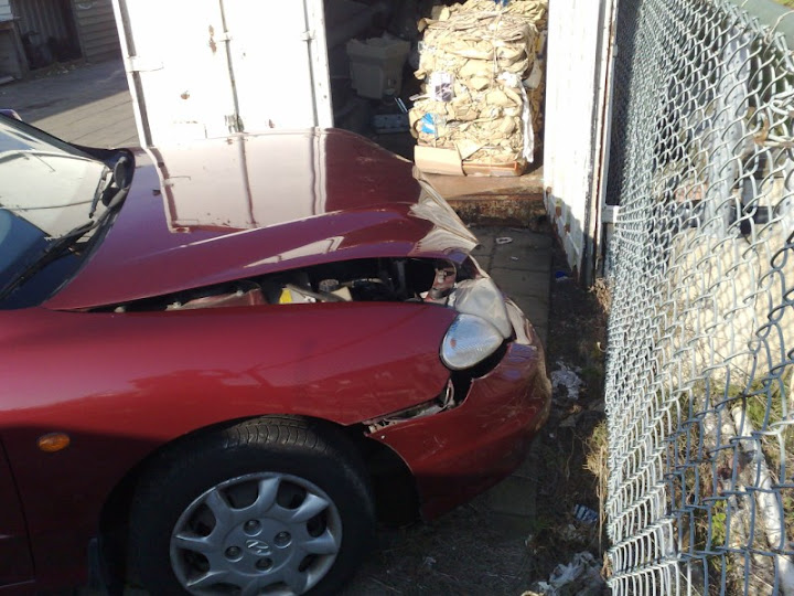

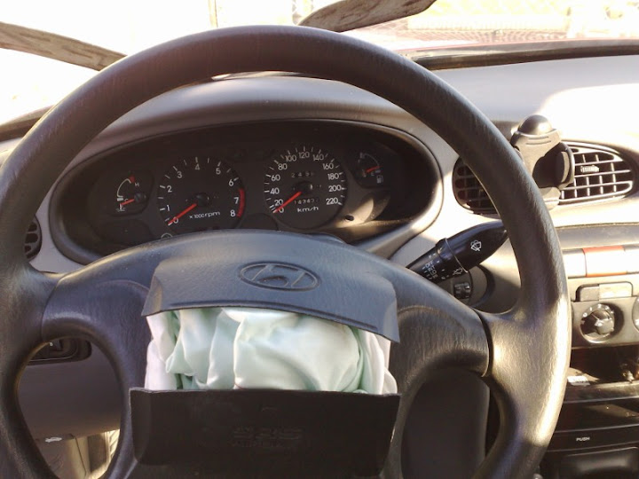

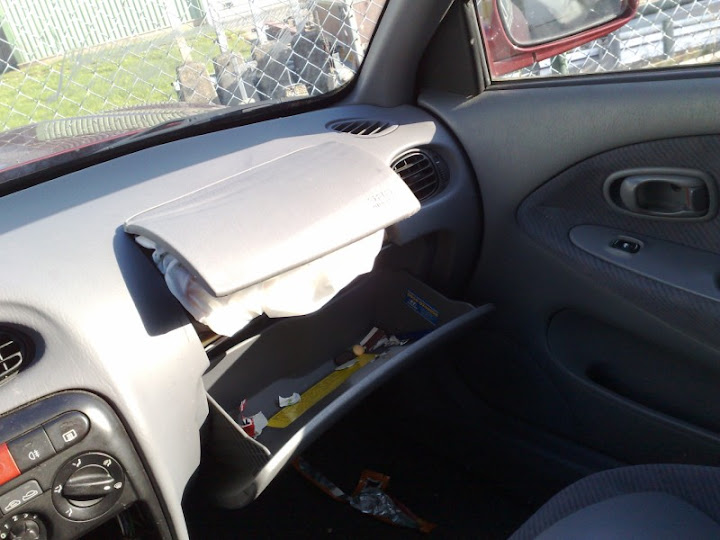

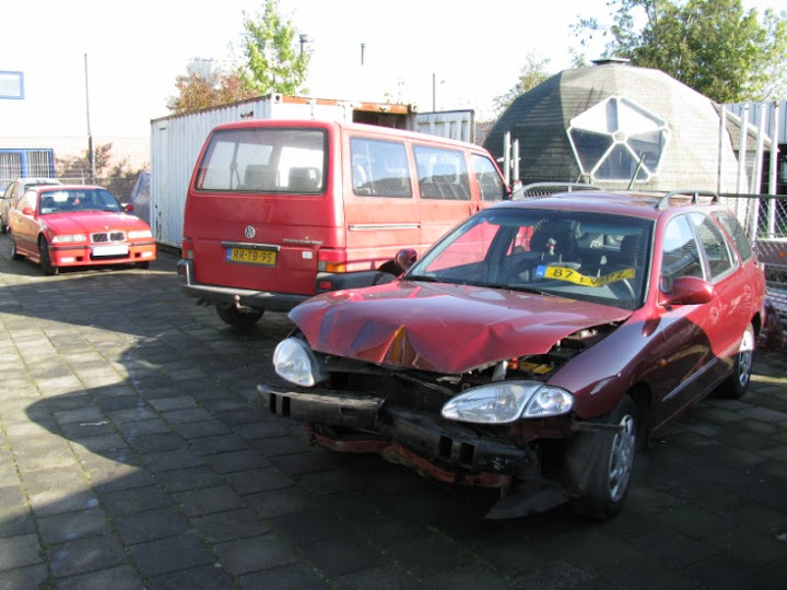

Jestem TU nowy i chcę kupic powypadkowego Hyundai'a Lantre w kombiaku z 2000 roku. Cena to 600 euro tak jak stoi, a do wymiany mam: maskę, zderzak z grillem, chłodnicę i taki metalowy, podłużny wspornik. Aha, dwie poduchy wybuchły też. Łącznie z malowaniem, naprawą i wyrejestrowaniem wyjdzie mi około 1800 euro. Jak myślicie, warto to brać? Rok 2000, wszystkie szyby elektryczne, lusterka też, jeden starszy właściciel, który przywalił w latarnie. Auto ma centralny zamek, a przebiegu 134.000. Proszę o poradę, czy warto pakować się w to autko ? Teraz jeżdżę starym BMW E36 Coupe (na jednym zdjęciu stoi w tle), ale powoli też już mam dosyc tego auta. Proszę o jakies sugestie.

Witam. Nie wygląda to dobrze. Moim zdaniem chłodnica oparła się o silnik i nie wiadomo jak mocno? Skrzynia biegów nie jest zablokowana? Czy sprawdzałeś punkty mocowania silnika? Przód samochodu do naciągnięcia. ;/ Ja osobiście bym się nie zdecydował, ale to jest tylko moje zdanie. Najistotniejsze są oględziny samochodu na miejscu i to najlepiej z osobą, która zna się na naprawie tego rodzaju uszkodzeń. Może się okazać, że Twoje kalkulacje są niepełne i będzie rozczarowanie. Pozdrawiam Igor.

Samochodem jeździłem, skrzynia jest OK, chłodnica do wymiany ale nie jest przesunięta aż do silnika. Auto jest sprawne, jeżdżące, przód nie jest do naciągania bo zakładam nową maskę i zderzak i ok. Lampy w stanie nie naruszonym.

Po takim uderzeniu na pewno trzeba naciągać. Założysz maskę i jej nie zamkniesz bo błotniki się zeszły do siebie

Co macie na mysli, ze bedzie trzeba naciagac? Lampy sa na swoich miejscach, chlodnica nie dotyka silnika i normalnie mozna jezdzic. Maska otiwrea sie bezproblemowo tylko kiepsko wyglada ;/ A co do naprawy to robil by mi to mechanik, od ktorego bym kupowal autko. Co myslicie? Aha, te prowadnice sa na swoim miejscu, nie sa pogiete.

Widziałem podobnie rozbite auto, gość je kupił tanio, po 3 miechach okazało się że do wymiany jest cała przekładnia kierownicza. Pozornie była nietknięta - jednak coś w niej prężyło i się szybko wyrobiła.

Witam ponownie. Mamy z BartBartezem na myśli jedynie to, że oba przednie błotniki wraz z lampami na swoich początkach przybliżyły się do siebie. Wynika to z praw fizyki i być może tego nie widać gołym okiem, ale po zamontowaniu nieuszkodzonej maski okaże się, że nie można będzie jej zamknąć z uwagi na to, że oprze się o przednie błotniki gdzieś w okolicy reflektorów. Jeśli mechanik jest doby, to ładnie naciągnie ten fragment karoserii i wszystko "prawie" powróci do stanu sprzed wypadku. Zanim więc się zdecydujesz na cokolwiek, proponuję przymierzyć nieuszkodzoną maskę do samochodu i wówczas podjąć decyzję ( będzie widać na ile karoseria z przodu uległa odkształceniu ). Pozdrawiam Igor.

Auto sprawdziłem, nowa maska wchodzi idealnie, nic nie wadzi. Do wymiany więc jest: maska, zderzak, chłodnica, pas przedni. Ewentualnie dwie poduszki, chociaż to nie jest konieczne. Tak jak liczyłem to maksymalnie może mi wyjść włącznie z przerejestrowaniem na PL blachy 7500PLN i będzie autko jak złoto, a za taką cenę, raczej nie dostanę tego modelu w tej cenie. Decyzja podjęta, macie nowego klubowicza ;)

Witam. Miło dowiedzieć się, że szeregi HFP powiększyły się o kolejną osobę. :mrgreen: Co do wymiany zdetonowanych poduszek powietrznych, to proponuję się jeszcze zastanowić i z góry nie przekreślać możliwości wymiany ich na sprawne, tym bardziej, że można "upolować" coś używanego. ;-) Życzę szybkiego skompletowania części podlegających wymianie, solidnie wykonanej naprawy i przyjemności z jazdy nowym nabytkiem. Pozdrawiam Igor.

Właśnie co do poduszek mam pytanie :) W miejsce pasażera coś znajde z Allegro, ale czy w miejsce kierowcy można wmontować np. całą kierownicę z poduszką włącznie ale z Lantry z wcześniejszego modelu? Będzie pasować? A jesli nie to ile moze mniej wiecej kosztowac w specjalistycznym zakladzie zalozenie 2 poduszeczek?

« Odpowiedź #13 dnia: 27 Październik 2008, 12:11:23 »
niedawno widzialem na allegro poduszke dla kierowcy wiec to nie bedzie problem
Joshi
Jestem nowy, chcę kupić Hyundai'a. Co myślicie o tym ???
« Odpowiedź #14 dnia: 27 Październik 2008, 12:53:58 »
Poduch na allegro jest macha teraz tylko pytanie, czy wystarczy kupic poduche, podpiac tasme i wszystko? Czy musze udac sie do specjalnego zakladu? Takie samo pytanie mam o poduche dla pasazera? Wystarczy wsadzic na swoje miejsce, podpiac tasme czy kostke i juz?
