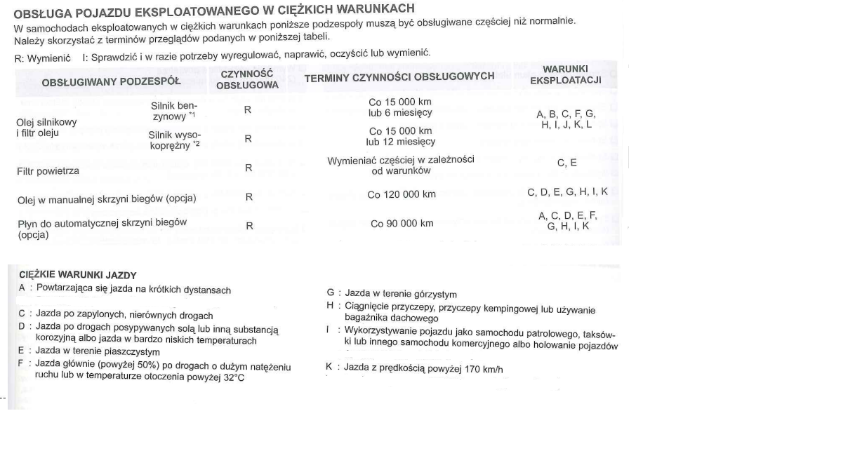

« Odpowiedź #12 dnia: 27 Listopad 2016, 19:33:35 »
Według producenta olej  ASB wymienia się tylko w wypadku gdy użytkuje się auto w warunkach ciężkich (na zdjęciu poniżej punkty A,C,D,E,F,G,H,I,K)
Choć jak widać poniżej po przebiegu 78 tyś km olej wygląda nie za ciekawie.

własnie dokładnie jestem na tej stronie instrukcji lecz wczesniej doczytalem się że nie należy dokonywac zmian z P na jakikolwiek położenie o ile silnik nie pracuje na obrotach biegu jalowego a w momencie uruchomienia silnika zimnego obroty niestety sa wyższe niz powiedzmy te 800 ob/min ponieważ silnik otrzymuje dodatkową dawkę paliwa /tzw  ssanie rozruchowe/ i to moze byc przyczyna ze bieg nie da sie wlączyc dopiero kiedy obroty się ustabilizują to wchodza gładko może tak ma być w każdym razie staram się nie siłować sie ze skrzynia i chwilę czekam a następnie bieg wsteczny włącza sie
